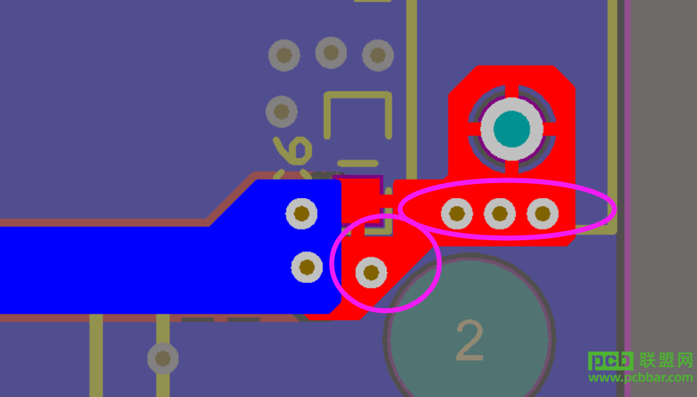

铺铜有些问题。
不知不觉从1015开班到今天,已经正式在特训班学习了一个月零6天,这一个月里努力练习了AD19的快捷键,让自己画原理图、原理图库、封装库有了质的变化,到现在绘制MAX32660评估板的一系列操作,从无到有,自己的变化自己看在眼里,喜在心里。非常感谢郑老师以及助教的技术支持!这次绘制PCB自己遇到的问题也有很多,对于十字连接铺铜不规则,到加入FILL填充,从元器件系列摆放的对齐、各种线宽的设置,以及优先级的设置,类的添加,最后DRC之后的问题解决(视频上的DRC的问题有些少,我们遇到的问题可能要多些),对于不同网络标号,能否不改变位置的情况下,改变网络标号,我记得在软件操作视频中,有关于网络标号的调换,这里有点不太清楚。

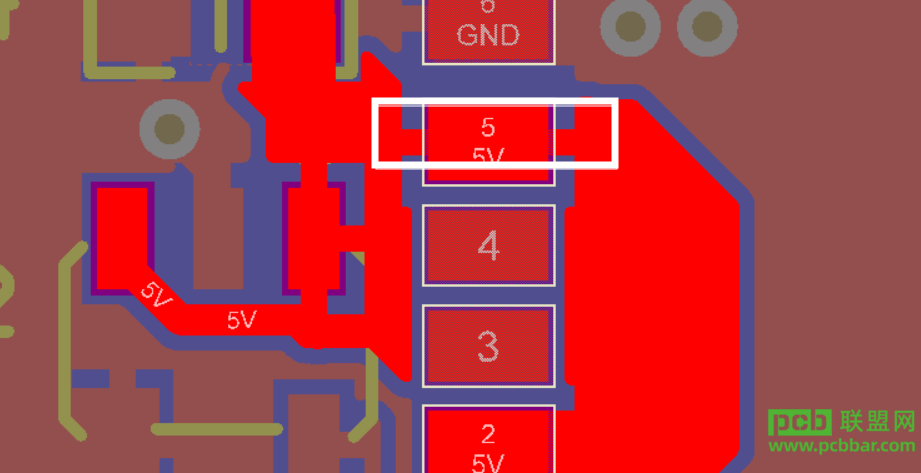

注意电源的加粗问题

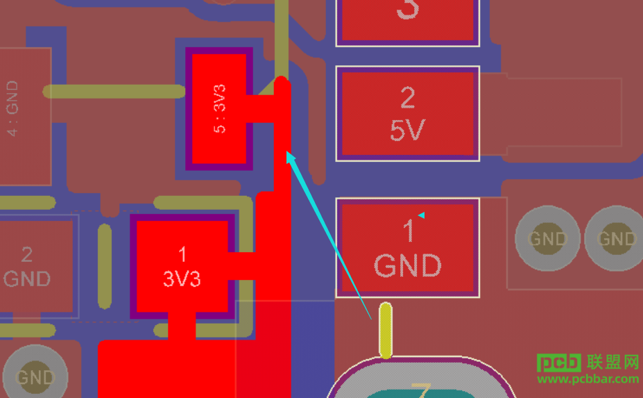

实际的载流宽度问题

打孔的有效性 请注意下

发表于 2019-12-2 16:48:10 | 显示全部楼层
Kivy 发表于 2019-11-25 23:41
注意电源的加粗问题
ok!!!下次注意
