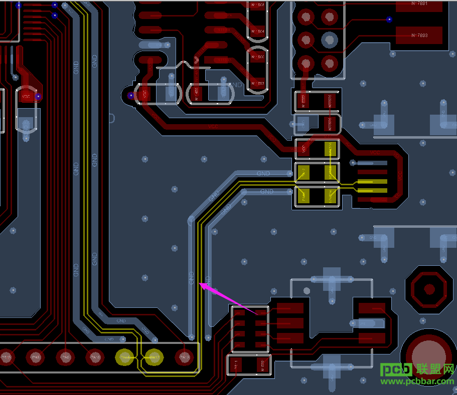

差分包地的地线上需要打过孔喔,然后下面座子那里也需要包地处理,包地要整个包起来喔

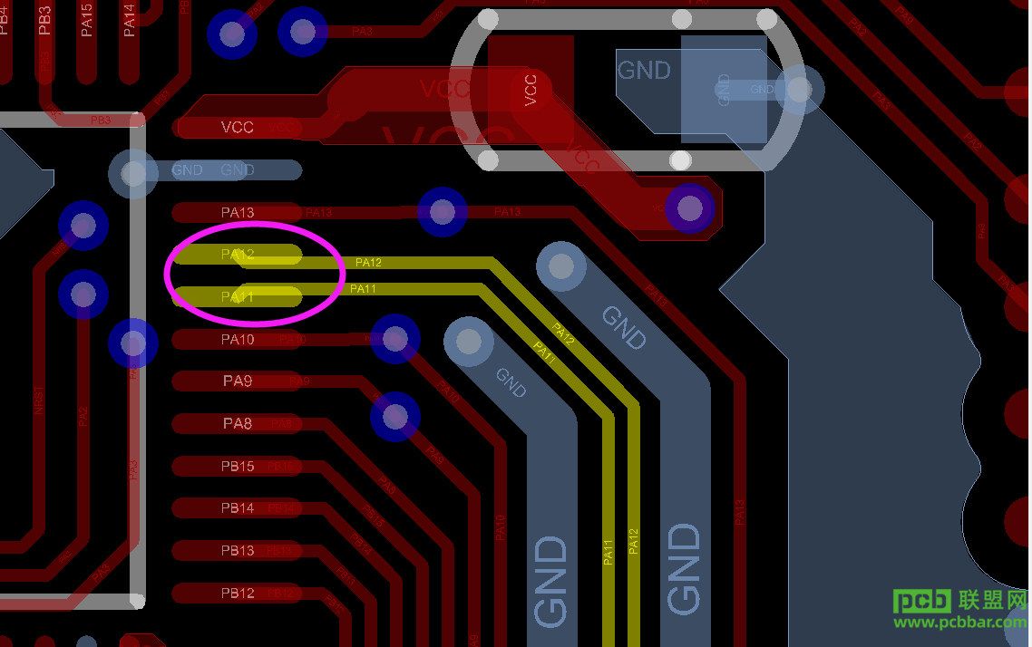

差分出线要从焊盘重新出

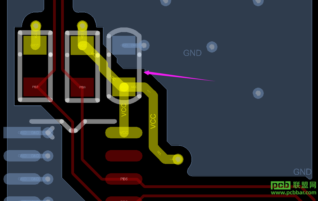

发表于 2019-11-21 15:08:01 | 显示全部楼层
电源要放在路径上,起到滤波的效果才行,不能放在末端
