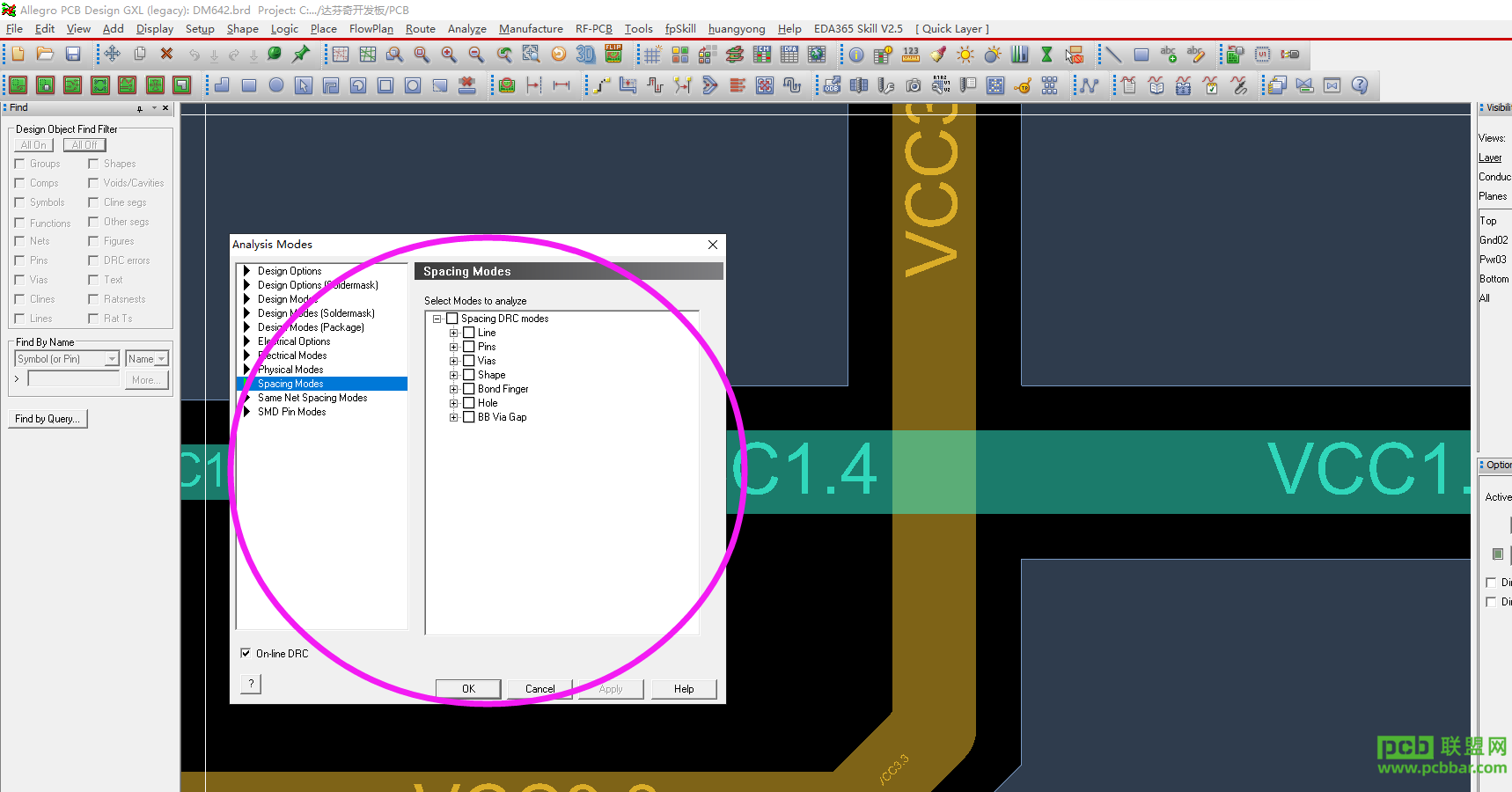

间距DRC的规则 关闭掉,导致整板15个短路,重大问题,需要返回重新检查设计

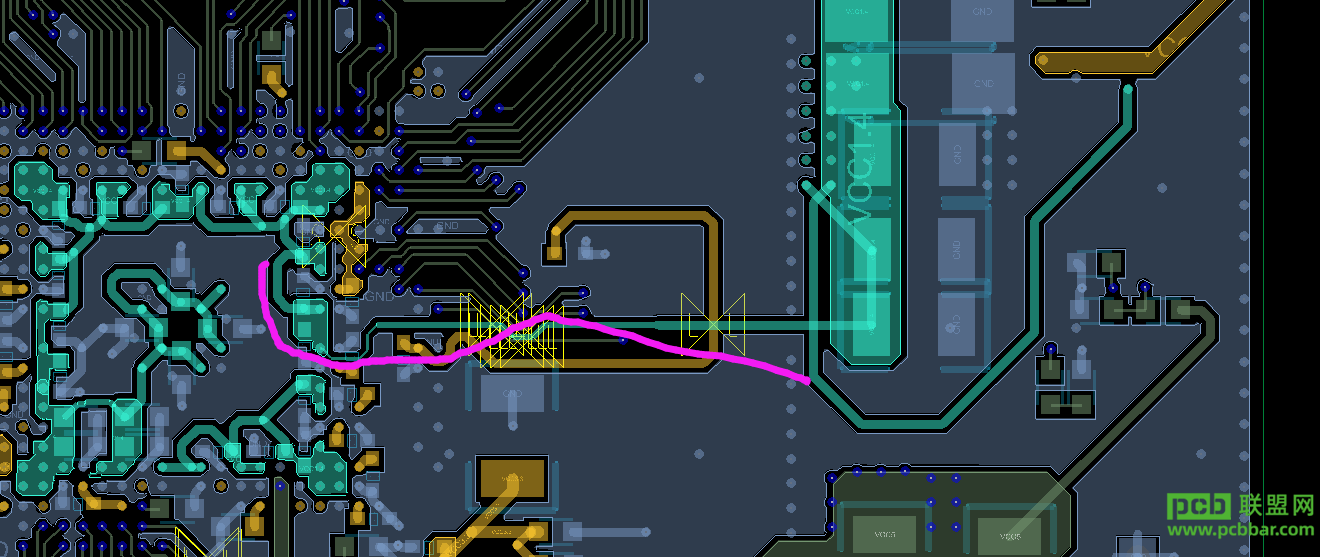

主控核心电源,走一根很细的电源线进入 直接报废
