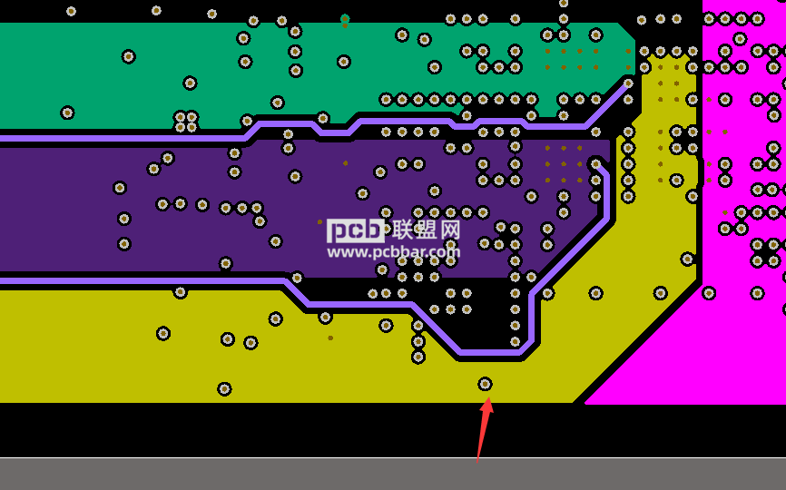

发表于 2019-12-3 11:42:07 | 显示全部楼层
屏蔽罩可以进行合并
做完之后注意检查屏蔽罩区域不要有任何非GND的网络走线

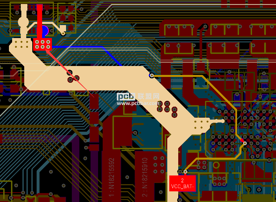

发表于 2019-12-3 11:54:18 | 显示全部楼层
电池负极 走线太小

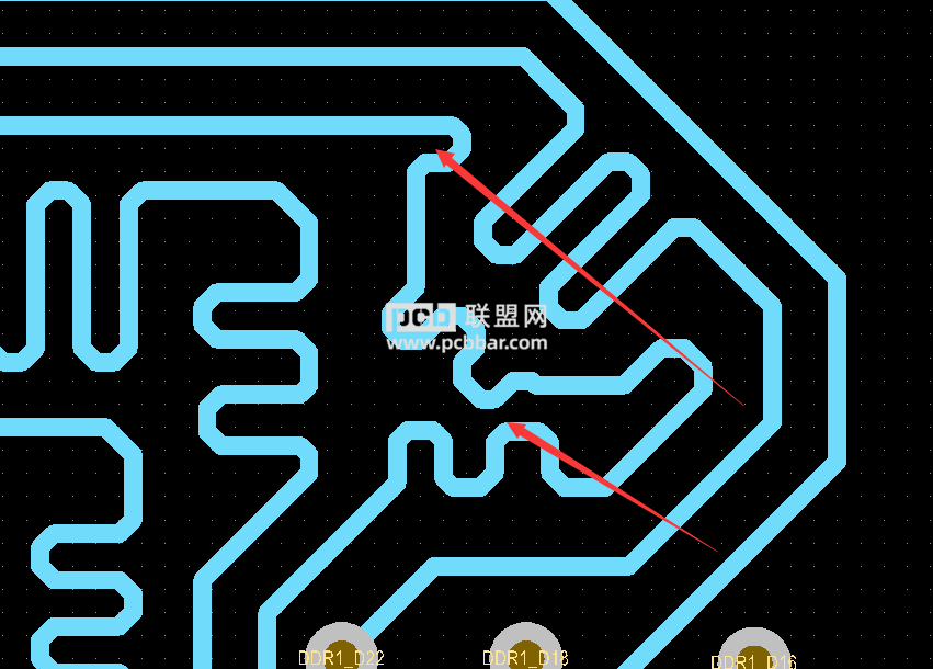

发表于 2019-12-3 12:00:58 | 显示全部楼层
注意下这些宽度  实际载流的宽度

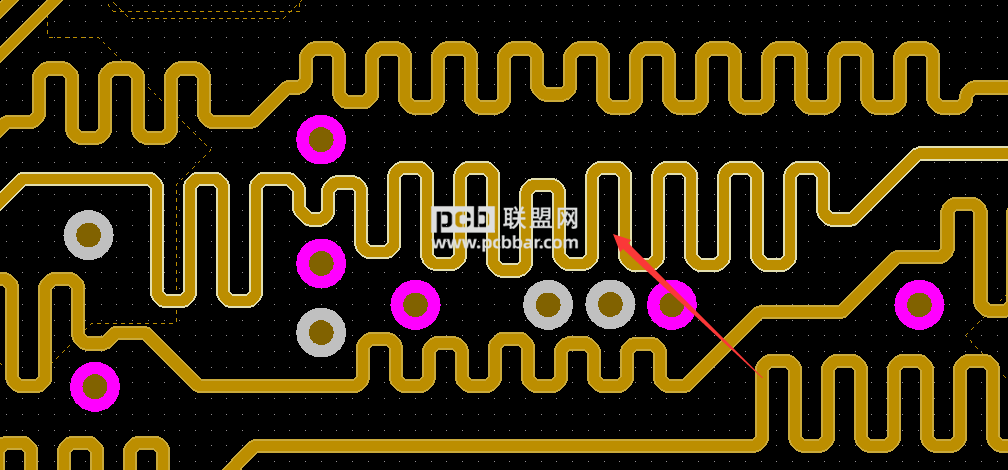

发表于 2019-12-3 12:01:31 | 显示全部楼层
注意实际宽度

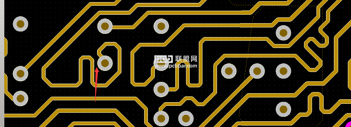

发表于 2019-12-3 12:03:14 | 显示全部楼层
注意3W
