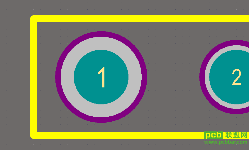

丝印框:
1.画水平线
2.双击进入线属性
3.更改长度为器件外形长
4.如上述1-3画出垂直线
5.复制画出长方形框
6.画顶角斜线
7.将过孔放置在斜对角线中心
8.删去斜线
9.选中边框和过孔
10.拖动过孔到中心
第五、六次作业.zip

盘和孔的比例要协调下
尽量要大20mil或者以上
