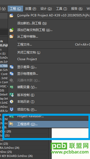

AD19多通道的入口参数的确认你应该知道
多通道入口参数的确认,首先我们知道我们的连接的通道的关系有几下几个,一个是通过Sheet Entry页连接符,一个是通过Port连接符号,还有一个是我们的NetLabel.
说了半天上图片。

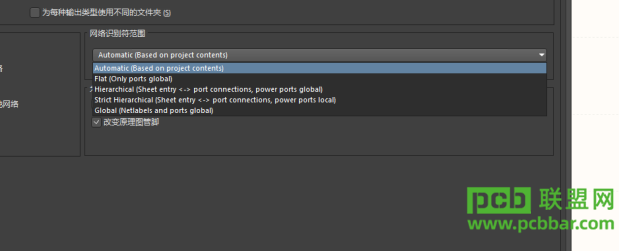

“Automatic”是默认选项,表示系统会检测项目图纸内容,从而自动调整网络标识的范围。检测及自动调整的过程如下:如果原理图里有Sheet Entry标识,则网络标识的范围调整为Hierarchical。如果原理图里没有Sheet Entry标识。但是有Port标识,则网络标识的范围调整为Flat。如果原理图里既没有Sheet Entry标识,又没有Port标识,则Net Label的范围调整为Global
“Flat”代表扁平式图纸结构,这种情况下,Net Label的作用范围仍是单张图纸以内。而Port的作用范围扩大到所有图纸,各图纸只要有相同的Port名,就可以发生信号传递。
“Hierarchical”代表层次式结构,这种情况下,Net LabelPort的作用范围是单张图纸以内。当然,Port可以与上层的Sheet Entry连接,以纵向方式在图纸之间传递信号。
“Global”是最开放的连接方式,这种情况下,Net LabelPort的作用范围都扩大到所有图纸。各图纸只要有相同的Port或相同的Net Label,就可以发生信号传递。
