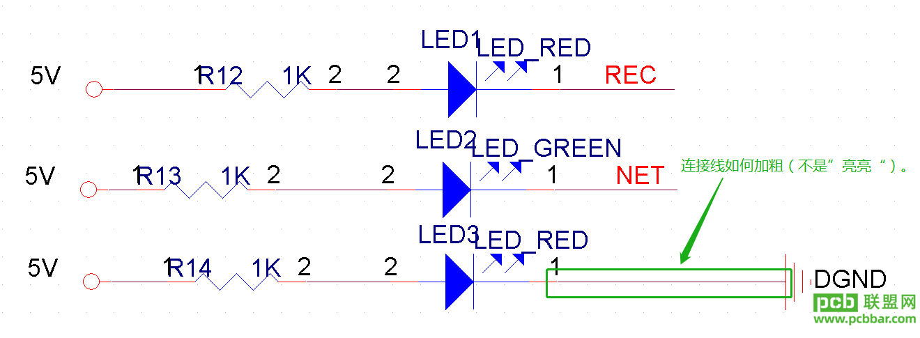

orcad原理图器件网络连接线如何加粗?
我知道答案 回答被采纳将会获得5 联盟币 + 1 联盟币 已有3人回答
OrCAD原理图器件网络连接线如何加粗?

选择连线,右键---Edit Wrie Properties 选择线宽就好了。

请问一下,如何在OrCAD系统设置下全局修改呢?

选择连线,右键---Edit Net Properties 选择线宽就好了。
