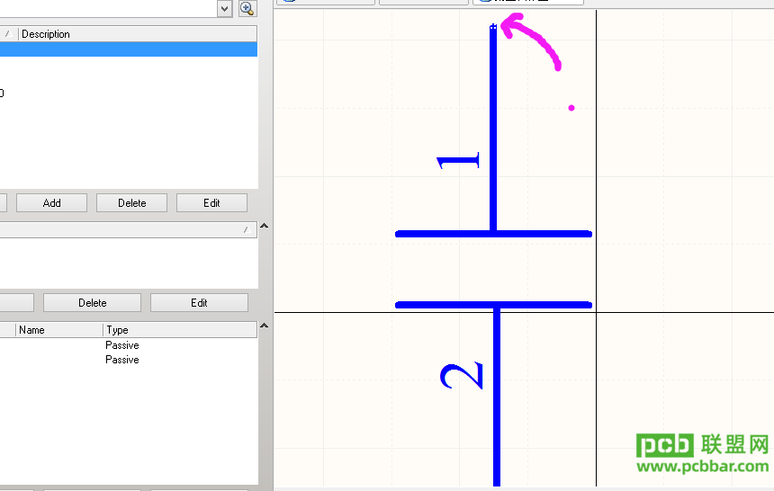

L A U R A  第五次作业 问题总结疑问  +心得

发表于 2019-11-13 10:50:16 | 显示全部楼层
请注意我们一再强调的引脚
在格点的问题
管脚和模型最好有个颜色区分
9515
50288
发表于 2019-11-13 10:50:48 | 显示全部楼层
标示名称 不要被方框覆盖
9515
50288
发表于 2019-11-13 10:51:41 | 显示全部楼层
虽然模型不是和封装那么重要 但是得注意下 做得专业和好看点
