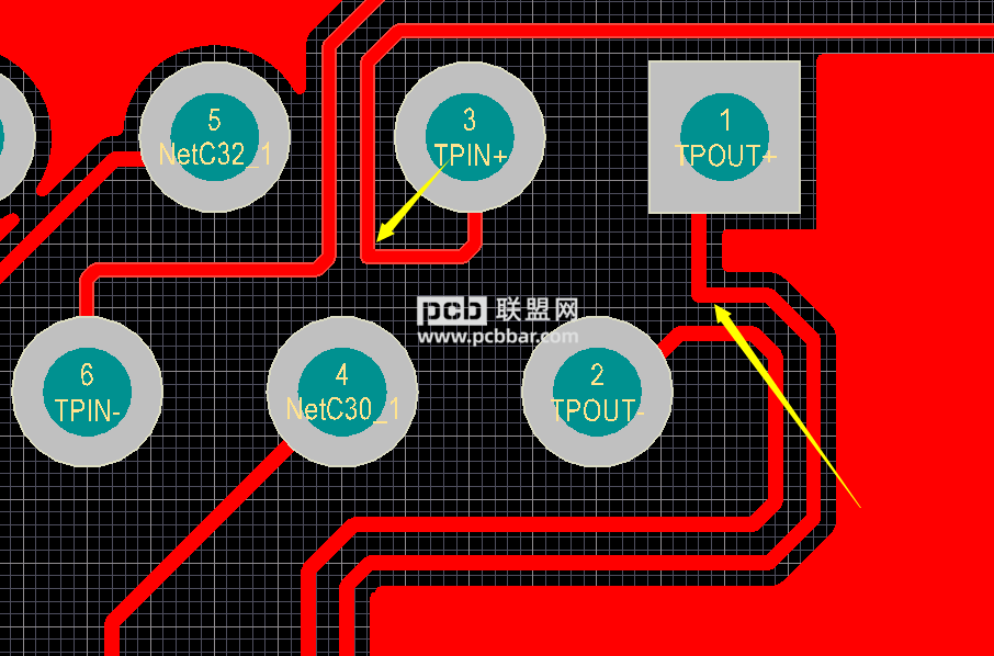

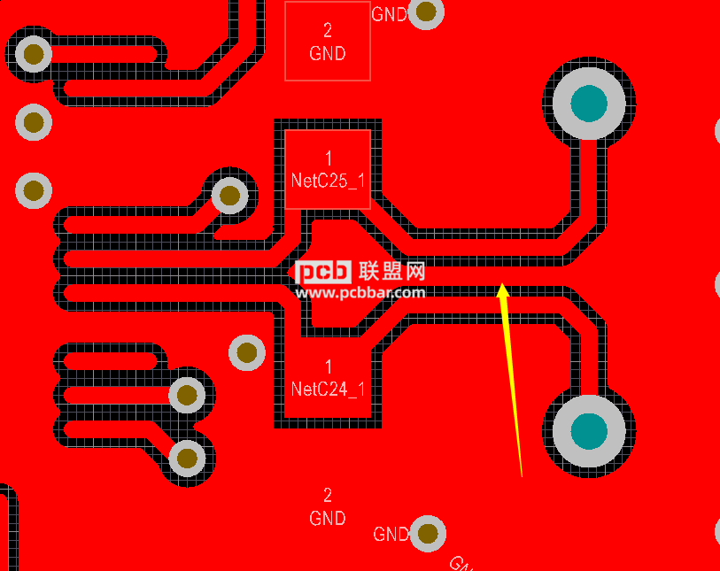

因工作原因导致最近进度严重滞后,终于把四层板绘制完成了,每天有时间做一点,收获还是很多的,从无到有,从创建工程到生产文件的输出,每一步都细心去理解动手去做,从杂乱无序的飞线一步一步将其消灭,现在画板每一步都知道要去干嘛,不会无从下手,看到杂乱的飞线不会抓耳挠腮头皮发麻,按照老师步骤去完成,努力终有收获。

发表于 2019-12-3 16:25:35 | 显示全部楼层
狭长的铜皮进行割除

发表于 2019-12-3 16:26:24 | 显示全部楼层
9515
50288
发表于 2019-12-3 16:27:57 | 显示全部楼层
这些直角需要处理下、

发表于 2019-12-3 16:29:46 | 显示全部楼层
类似的 GND需要进行灌通
