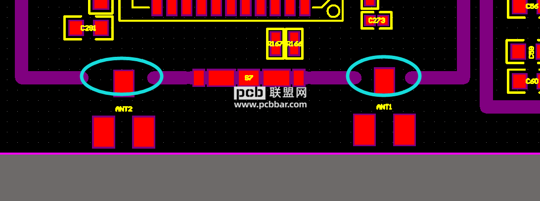

第十次作业提交,之前好几次进不来了,隔了好久才提交,惭愧!

发表于 2019-12-5 16:04:29 | 显示全部楼层
器件不要摆放到了 屏蔽罩上面
9515
50288
发表于 2019-12-5 16:05:32 | 显示全部楼层
整个板子大体布局是没啥问题的  但是细节要注意下
打孔的空间啥的 都没有

发表于 2019-12-5 16:07:01 | 显示全部楼层
请继续处理  争取年前要把这个板子完成啊
