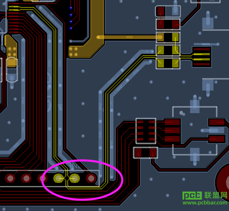

发表于 2019-11-7 14:23:12 | 显示全部楼层
差分包地要包完全,下面这里也要把地包上

发表于 2019-11-7 14:24:42 | 显示全部楼层
包地的地线上,有空间的情况做立体包地,打上地过孔

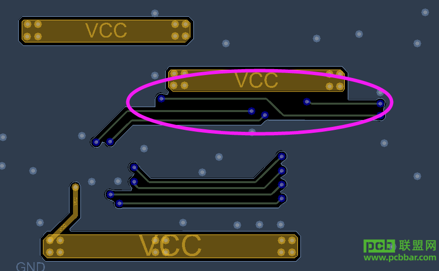

发表于 2019-11-7 14:27:14 | 显示全部楼层
走线尽量是一把一把信号的去走,整体走在一起,然后留出空间铺地,不要中间留那么多的空隙

发表于 2019-11-7 14:28:53 | 显示全部楼层
这些信号是需要加粗处理的

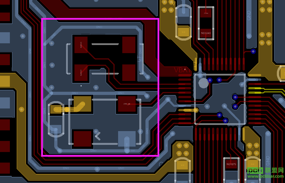

发表于 2019-11-7 14:32:54 | 显示全部楼层
电源换层打孔的位置注意  打在电容的后面,这样电容才可以起到滤波的效果喔

发表于 2019-11-7 14:34:03 | 显示全部楼层
信号与电源之间拉大间距,或者用一根地线进行隔离一下

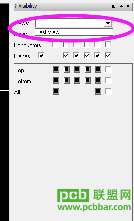

发表于 2019-11-7 14:37:12 | 显示全部楼层
以后做的项目把光绘层叠加上,方便查看
