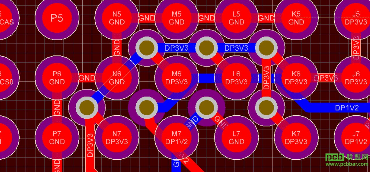

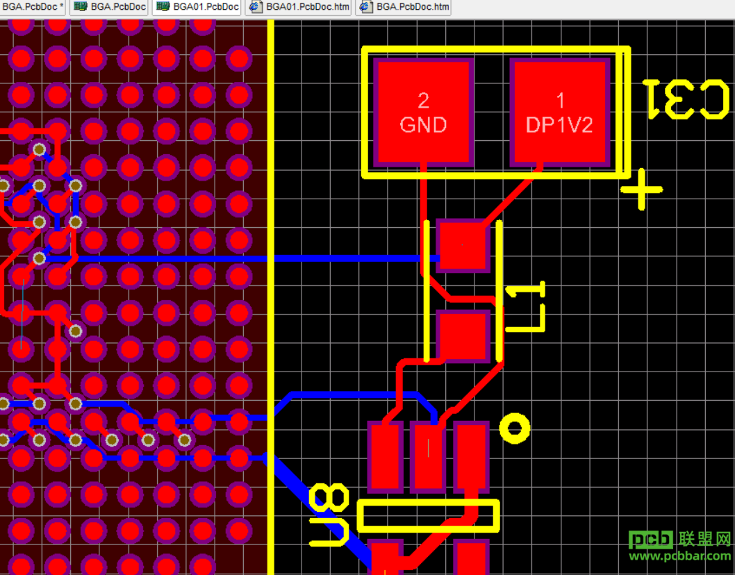

飞+第4次作业+BGA扇出+心得
走线规则设置不是很准确,有时候会忽略规则的优先级,导致走线时线宽和设定的不一致;
自动扇出时,操作不当会扇出多余的过孔,导致原来没有飞线关系的焊盘出现飞线;
走线时,可以通过扇出的过孔使得顶层和底层的走线连接在一起,布线。

发表于 2019-11-6 23:25:29 | 显示全部楼层
关于BGA的扇出 明天晚上直播会着重讲解下
目前看到的 完成不是很好
电源走线和信号走线的宽度不一致 这个是大家的通病
电源走线宽度  也不满足要求
