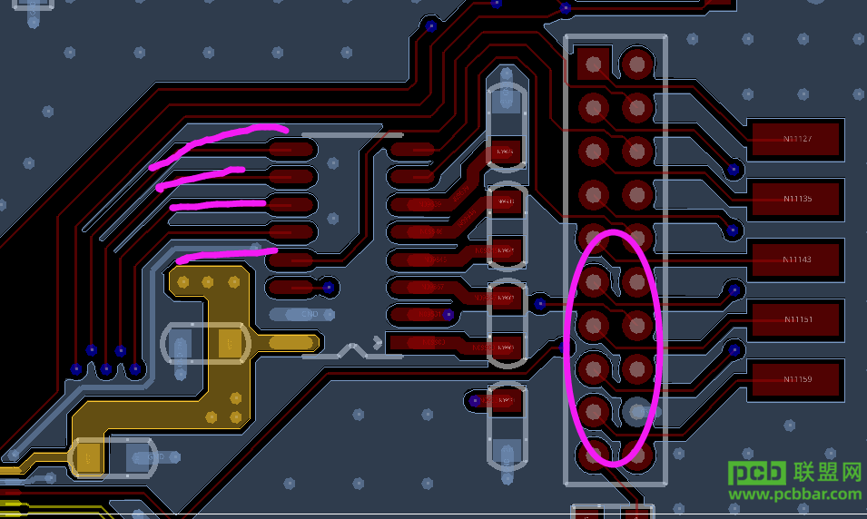

请老师审阅。

发表于 2019-11-14 10:10:01 | 显示全部楼层
差分信号包地处理,下面这里也要包,包地尽量包全,包的地线能打孔的一定要打孔

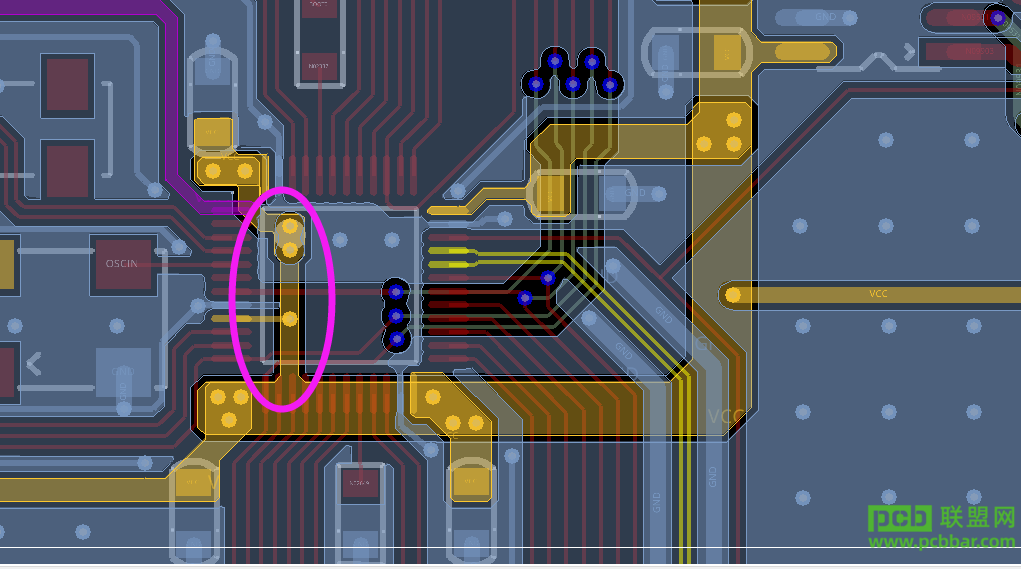

发表于 2019-11-14 10:11:46 | 显示全部楼层
晶体包地要立体包地,地线上要打孔处理

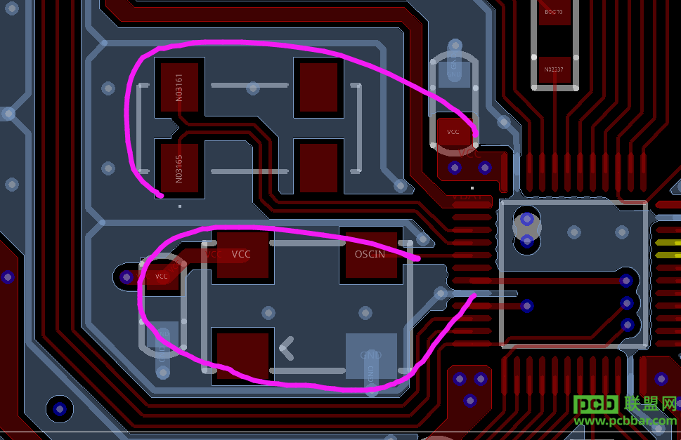

发表于 2019-11-14 10:13:39 | 显示全部楼层
这个电源有点太细了 需要加粗处理

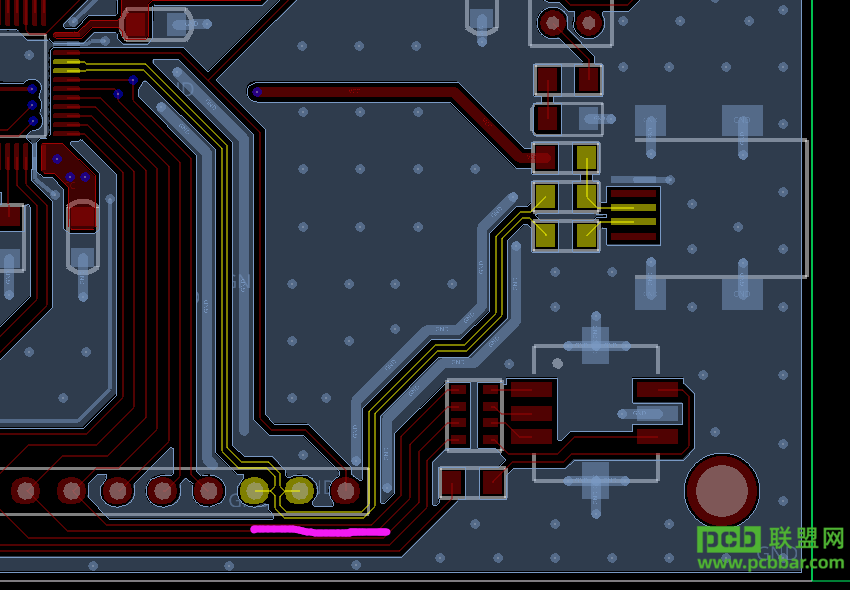

发表于 2019-11-14 10:19:59 | 显示全部楼层
这个电源这个位置需要加粗处理

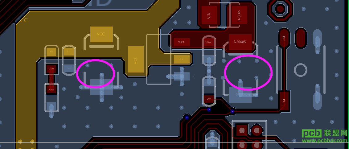

发表于 2019-11-14 10:21:13 | 显示全部楼层
这个位置的电源有点细 需要加粗处理

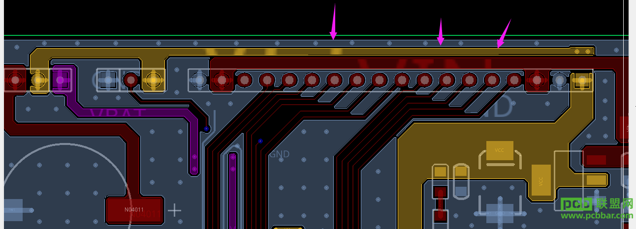

发表于 2019-11-14 10:23:14 | 显示全部楼层
元器件内部尽量不要打过孔
