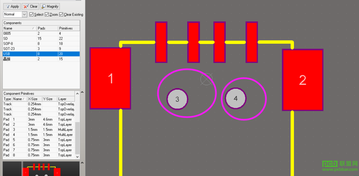

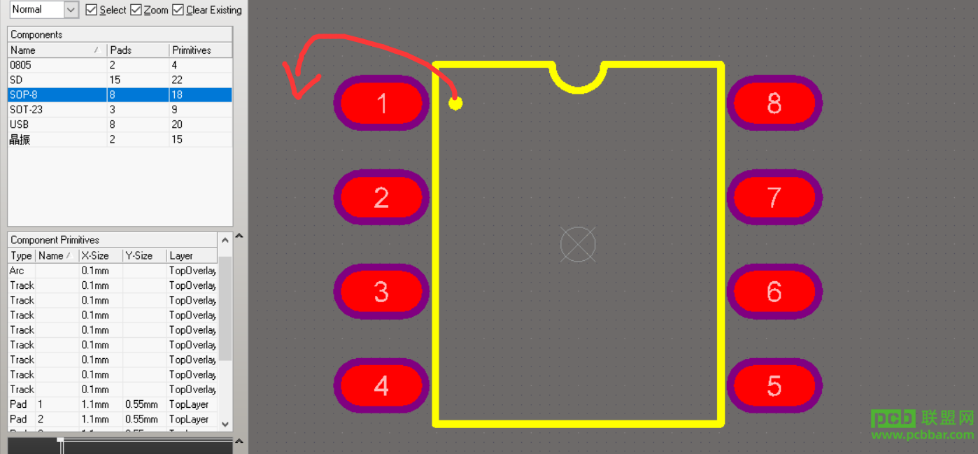

这个封装按照老师的提示更改了一下,请老师查看

发表于 2019-11-6 22:39:28 | 显示全部楼层
固定孔是通孔  请确认下
目前没有孔 只有盘

发表于 2019-11-6 22:40:12 | 显示全部楼层
一脚表示 建议放置到外面
或者两边都进行放置

发表于 2019-11-11 23:20:11 | 显示全部楼层
好的,谢谢老师的提示
