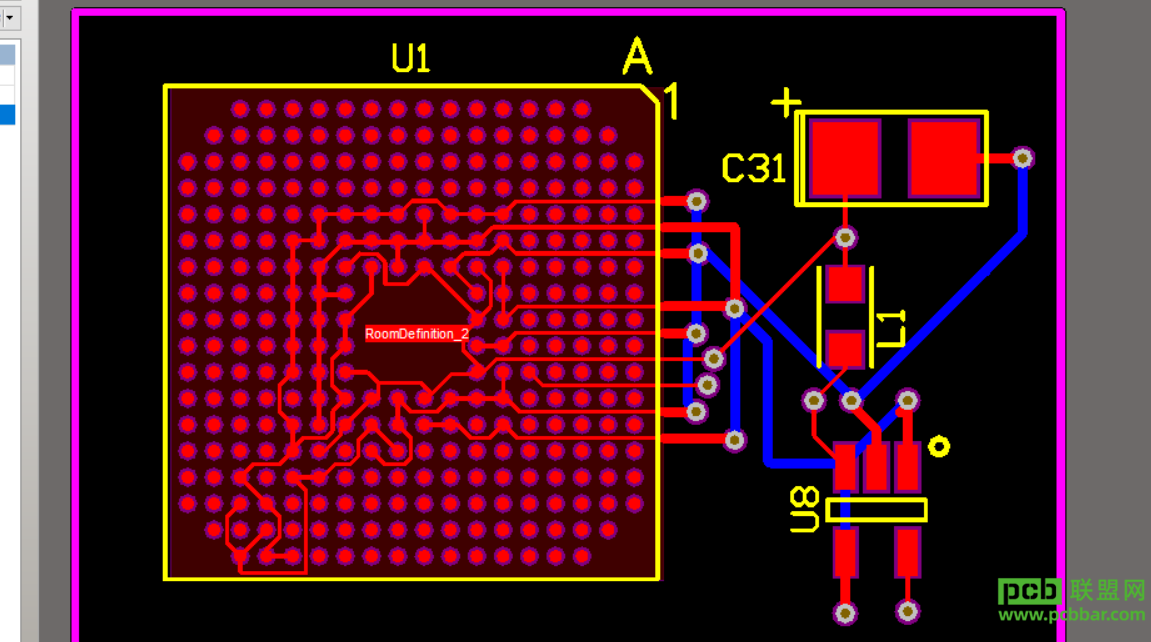

这半个月来  认识了自己的不足
快捷键的不熟    布线的规则的不知
希望在这三个月中把自己调整到最好的状态

发表于 2019-11-6 22:15:37 | 显示全部楼层
BGA 扇孔 不对

发表于 2019-11-6 22:20:56 | 显示全部楼层
这种才是BGA扇孔

发表于 2019-11-12 17:17:42 | 显示全部楼层
作业更新之后有所改进  但是一般我们不设置逃逸
直接扇出就好了
