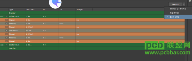

首先在我们的PCB界面使用我们的快捷键DK,
然后出现这个界面,如图所示。

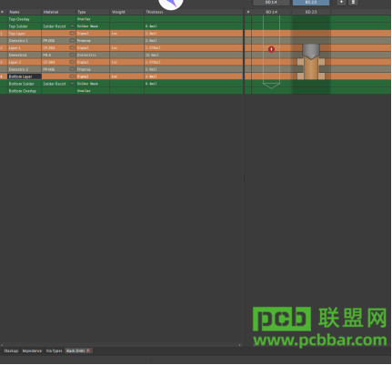

我们打开我们的背钻的选项,然后我们打上勾之后我们看到我们的下面有一个选项栏。
然后我们进行点击下面的这个感叹号就可以掉用出来此界面。
然后我们进行我们的界面的认识。

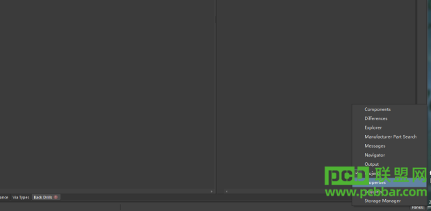

现在我们来进行调用我们的背钻,我们回到我们的PCB界面,记得先保存。
我们在我们的DR规则里面进行对应的规则的添加进行限制。背钻尺寸 = 过孔/焊盘孔径 + 2 设计规则指定的规范。
