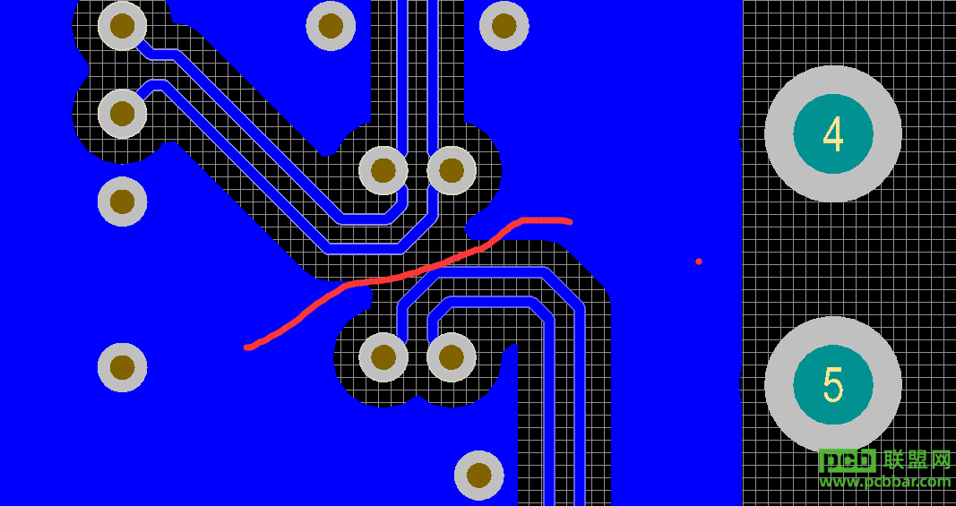

GND 最好是能包裹进来

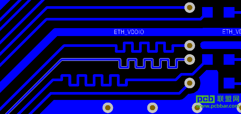

千兆网口不要出现直角
请更正
Altium中蛇形等长时出现锐角或者直角的解决办法 视频教程
https://www.pcbbar.com/forum.php ... =6754&fromuid=2
(出处: PCB联盟网)
