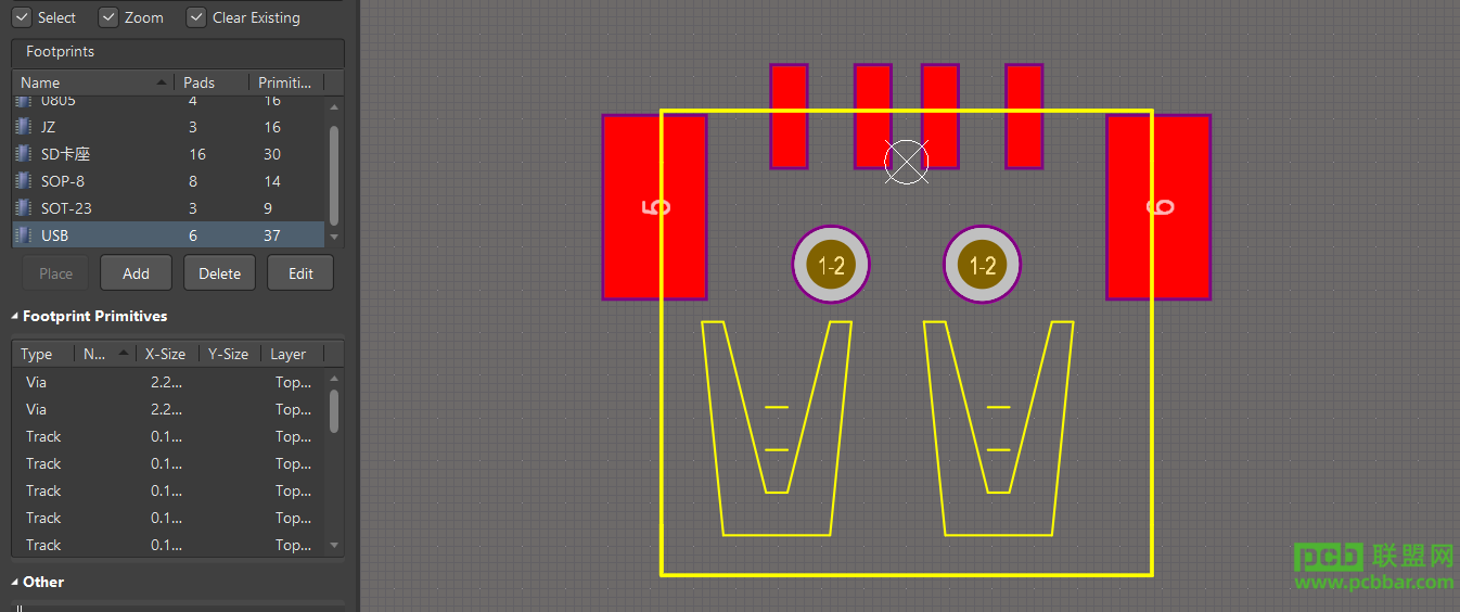

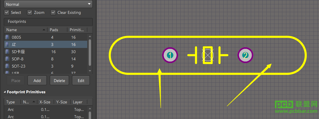

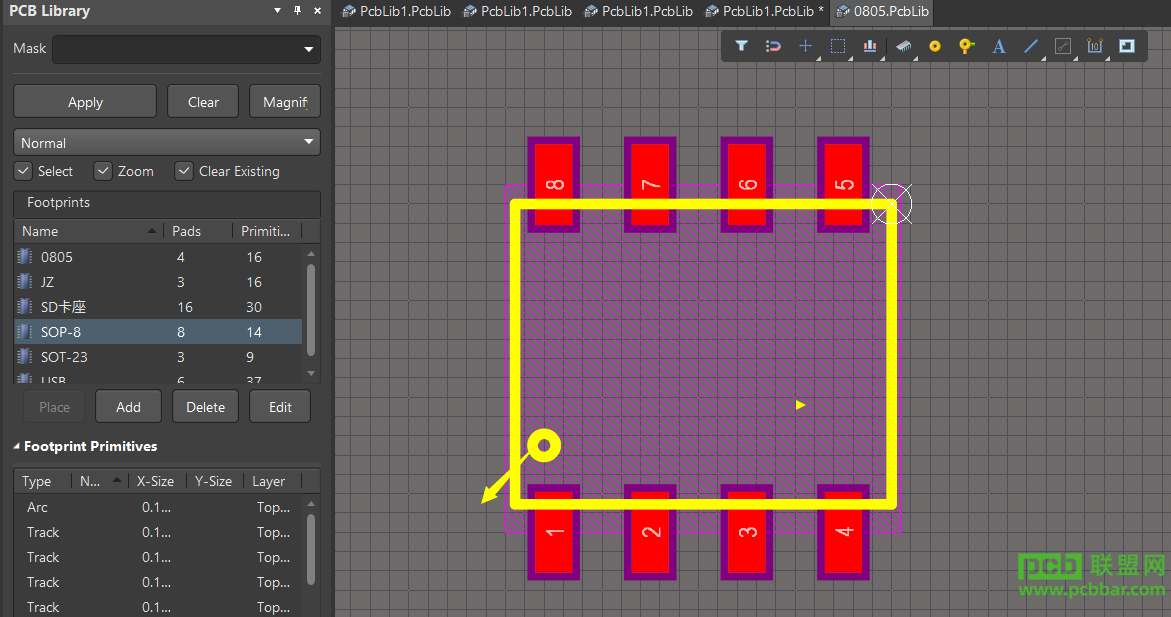

张阿伟+第三次提交作业+PCB库

发表于 2019-10-25 16:38:00 | 显示全部楼层
长度应该有误差 请核对

发表于 2019-10-25 16:38:33 | 显示全部楼层
1脚表示 建议放在在焊盘的外面

发表于 2019-10-25 16:39:19 | 显示全部楼层
固定孔 请不要放置过孔  请知悉过孔和焊盘的区别
