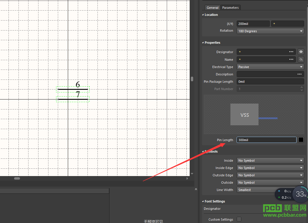

总结:1、在第二次操作作业的时候,我综合前面所学习的进行绘制原理图库和原理图,在绘制原理图库元器件时自己感觉所绘制的元器件不是很美观,后来采用之前作业中PCB超级库,下载常用封装进行对比再进行绘制。(现在对原理图库基本了解)
2、郑老师你好,我请教一下问题?我在绘制原理图库时绘制到芯片管脚多能采用集体去设置脚功能吗?(如有的话能提高绘制效率)

发表于 2019-10-22 10:24:38 | 显示全部楼层
引脚长度可以全局去修改长度的,选中之后 在右下角的属性里面可以一起更改的

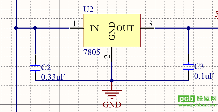

发表于 2019-10-22 10:30:04 | 显示全部楼层
这部分需要进行接地  请检查之后 进行检查

发表于 2019-10-22 10:37:30 | 显示全部楼层
明白,谢谢郑老师

发表于 2019-10-22 10:38:55 | 显示全部楼层
好的,谢谢老师
