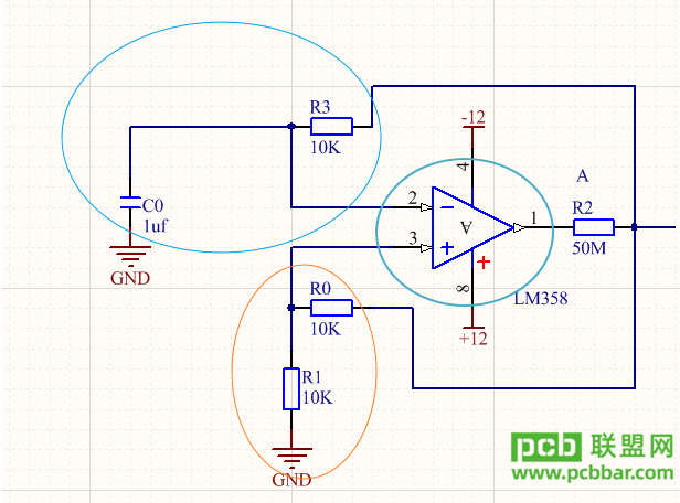

方波电路的工作原理
如图所示:我们可以将此处的电路分成三个部分来进行理解,第一个蓝色部分属于我们的负反馈网络,第二个部分是我们的橘黄色的部分,我们可以看做是我们的一个正反馈网络,第三个部分也就是我们的运放的主要的比较的核心部分。
首先我们知道我们的V-大于我们的V+,则我们的运放的输出的电压接近于我们的VCC的输出,同时当我们的V-小于我们的V+,则我们的运放的输出的电压就接近于我们的一个负的VCC电压。
理想状态当我们的电路的上电的一瞬间,电路内部的同相V+=V-=0V,也就是说两点点位相等,运放输出为0V状态。
但是实际上我们的电路的出厂的设置是有一个VOS失调电压,如果失调电压为正,则会有一个向上的一个方波趋势,当我们的失调电压为负的时候,则会有一个向下的方波趋势。
假设我们的一个方波的一个趋向是一个向上的方波,也就是上电之后的先是VOS是一个向上的趋势。
我们现在看我们的这个反馈回路,当我们的运放输出高电平的时候,由于电阻分压同相端电平V+=5V,我们看下我们的反向输入端,电阻和电容组成,组成一个RC充电电路,我们可以直接看做成我们一个10V的一个充电电压。
我们的同相的端的网络的电压是一个瞬间变化,也就是说会随我们的输出端的变化,我们也可以这样去理解,由于电阻是一个电流电阻同相位关系的这么一个功率元器件。而我们的负反馈的部分由于电容的缓慢过程,电容的充放电的过程,当我们的充电到我们的1S后,我们的同相输入端还是我们的5V,但是我们的反向输入端的电压是随着时间的变化而进行变化增加,从而我们的运放的比较过程从我们的V-小我们的V变化到我们的V-大于我们的V+。
