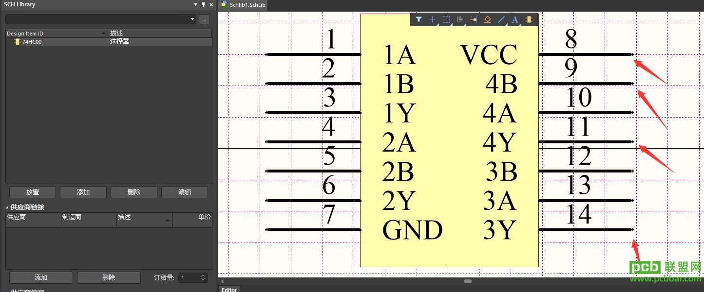

心得:
1.只要引脚号和功能相对应,管教怎么摆无所谓,可以怎么方便怎么来
2.多选按SHIFT不是CTRL ,对其方式  A:左对齐,左对齐,水平中心齐.
3.画完检查有连接点一定要朝外

发表于 2019-10-19 15:14:27 | 显示全部楼层
请统一管脚放置的位置
放置在格点上面
