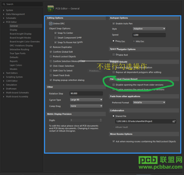

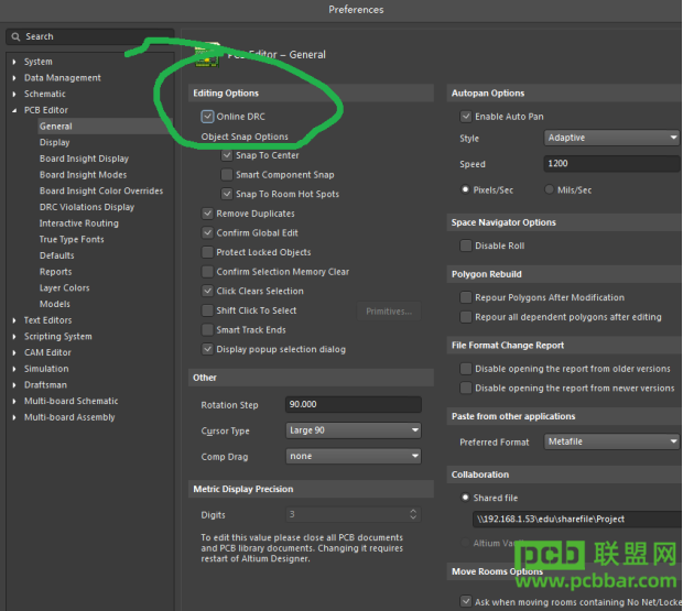

为了优化我们的AD19软件处理文件的速度我们可以对我们的配置做以下的优化优化设置,首先我们打开的文件OP.

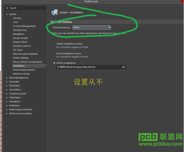

在线DRC可以进行取消设置,避免我们在设计板子的时候卡,到时候我们统一进行DRC处理即可。

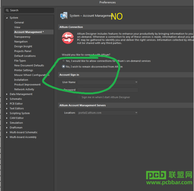

设置我们的INstallation,我们将其设置为从不。
用户账户设置我们选择no
