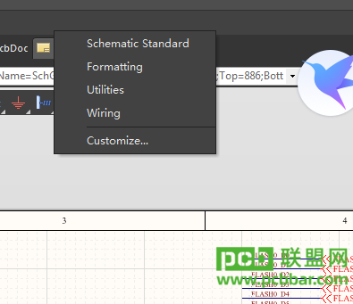

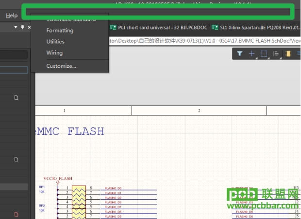

AD19设置的快捷键失效怎么办
AD19设置的快捷键失效怎么办,如果原理图的快捷键进行了失效我们就在我们的原理图的toolbars里面进行restore,如果PCB快捷键失效那就在我们的toolbars里面进行一个restore,如果以上还是不能解决那就restore多按几下,然后重新设置或者导入我们的之前设置好的快捷键文档即可。
首先在此处空白处的菜单栏进行一个右击操作,
然后选择我们的customization进行操作。
然后选择我们的工具栏,进行复位我们的bar。点击相直接进行restore即可,其他部分也可以进行。
每天学习一个技巧,日积月累你也是专家!
