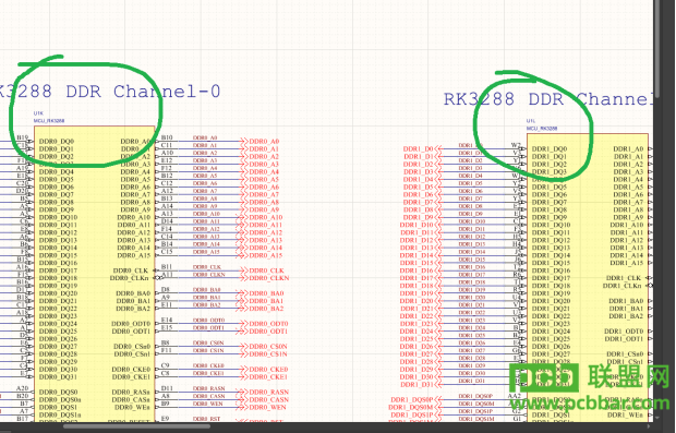

AD19出现Compiler Component U4 TL082 has unused sub-part
这是你把一个元件分割成几部分,而原理图上只用到一个部分,所以会出现这样的警告。不过这并不是什么错误,生成PCB的时候封装库一样会完整的导入的。 比如lm324,要是只放了PartA,而后面的PartB,PartD没有放置的话,就会出现这样的警告。把另外的部分添加上去就不会有这样的警告了。
如图所示我们的对应的子封装全部进行放置出来就不会出现我们的Compiler Component U4 TL082 has unused sub-part 这类错误的出现。
