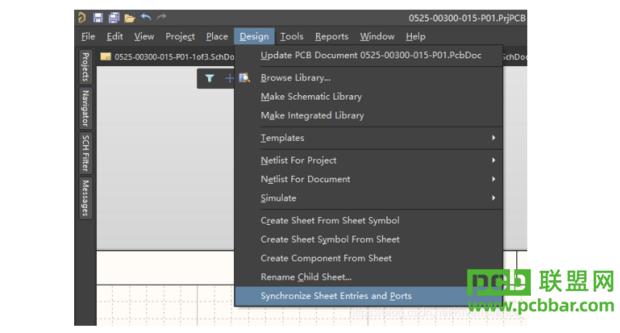

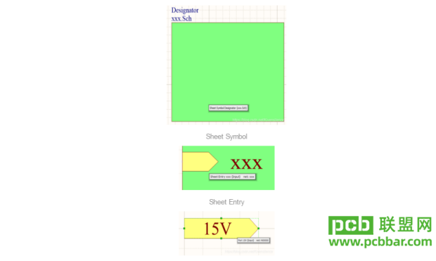

AD19出现[Error] XXX.Sch Compiler Sheet-Entry XX not matched to Port at Xmil,Ymil问题的解决方法
如果在子原理图中的Port接口名称与总原理图中代表子原理图Sheet Symbol中的Sheet Entry,名称不匹配的话,在进行PCB导入的过程中会出现部分网络节点导入失败的情况,同时在Message中会有[Error] XXX.Sch Compiler Sheet-Entry XXXX not matched to Port at Xmil,Ymil的问题。
    出现这个问题以后,一种解决办法是更改原理图中的Port和Sheet Entry的名称,使二者名称一致,在PCB导入时,AD自动完成Port和Sheet Entry的工作。第二种解决办法是在总原理图中打开Design->Synchronize Sheet Entries and Ports,手动匹配端口。
