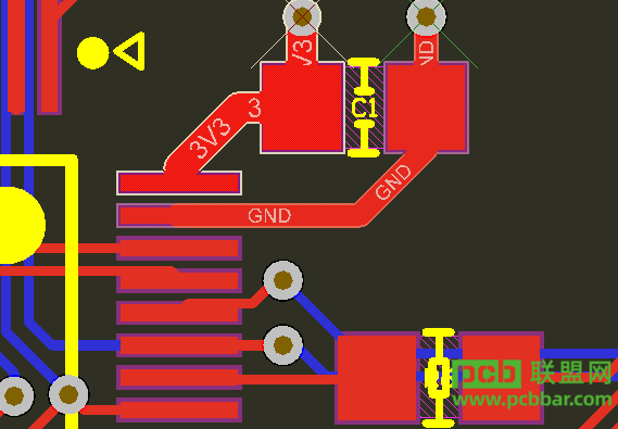

发表于 2019-10-29 22:37:04 | 显示全部楼层
这个区域不要放置器件

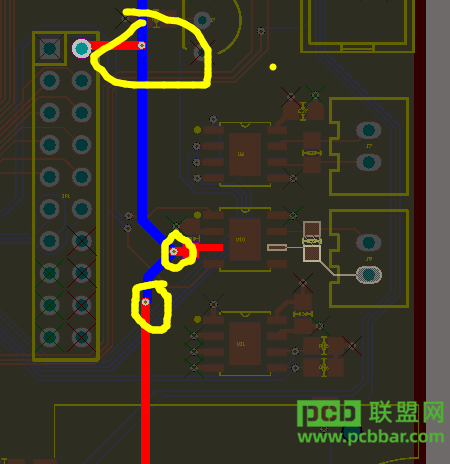

发表于 2019-10-29 22:37:24 | 显示全部楼层
走线不规范

发表于 2019-10-29 22:38:29 | 显示全部楼层
电源走线这种打孔换层的地方是否考虑过电源瓶颈问题  数量一定要充足

发表于 2019-10-29 22:39:44 | 显示全部楼层
打孔 请注意下不要并排打孔 请注意错开打孔
保证平面的完整性

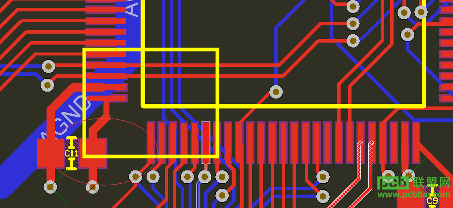

50288
发表于 2019-10-29 22:40:54 | 显示全部楼层
请优化布线 留出GND通道
顶底层可以铺上GND
