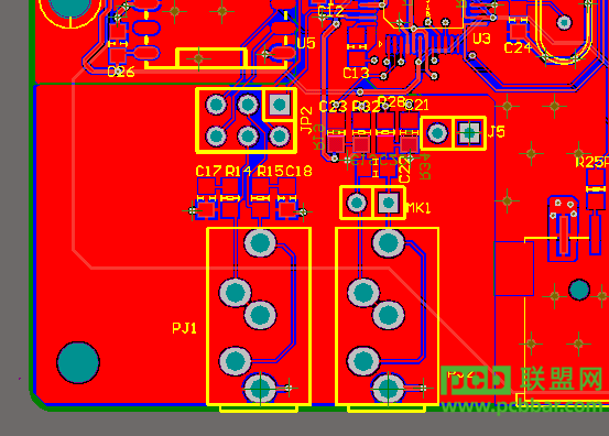

终于完成一遍,虽然说有很多不完美的地方,中间过程对自己很重要,希望自己能坚持下去

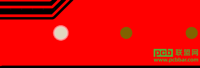

发表于 2019-10-29 22:05:45 | 显示全部楼层
敷铜和板边的距离 尽量有10mil的间距
模数混合 的隔离间距至少 20mil及以上
9515

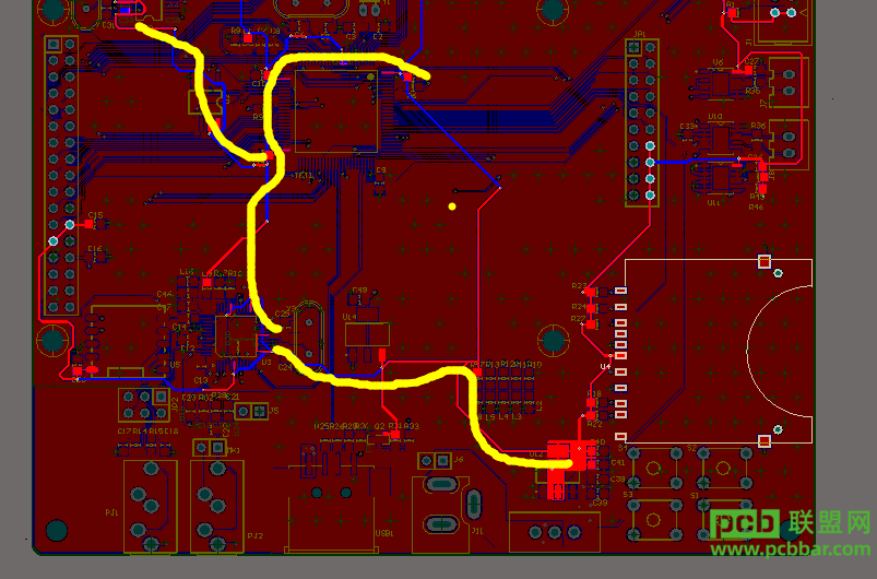

发表于 2019-10-29 22:08:19 | 显示全部楼层
电源从电源入口进来之后转换到3.3V 给mcu那边去供电 但是开始的时候很粗 到后面就小了  存在瓶颈 请检查下

发表于 2019-10-29 22:13:50 | 显示全部楼层
过孔请吧盘都加上

发表于 2019-10-29 22:14:38 | 显示全部楼层
电源转换太小了
请检查所有的电源
