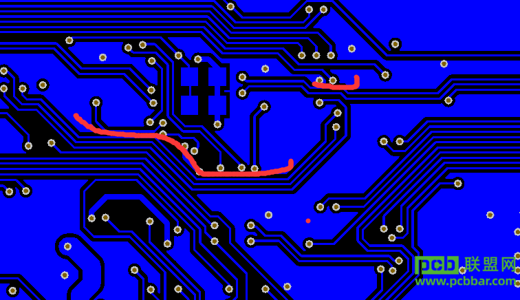

发表于 2019-10-29 20:50:38 | 显示全部楼层
模数没有分开   电源横跨了整个模拟区域

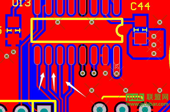

发表于 2019-10-29 20:51:23 | 显示全部楼层
9515
50288
发表于 2019-10-29 20:55:56 | 显示全部楼层
类似的这种狭长的 铜皮 请割除或者打上GND孔
9515
50288
发表于 2019-10-29 20:57:39 | 显示全部楼层
通过修线 请注意GND通道
