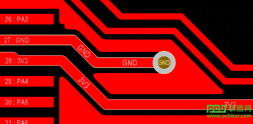

① 这个报错指的是什么问题?是间距吗?

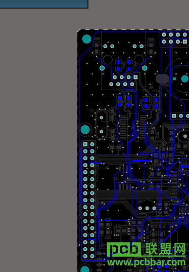

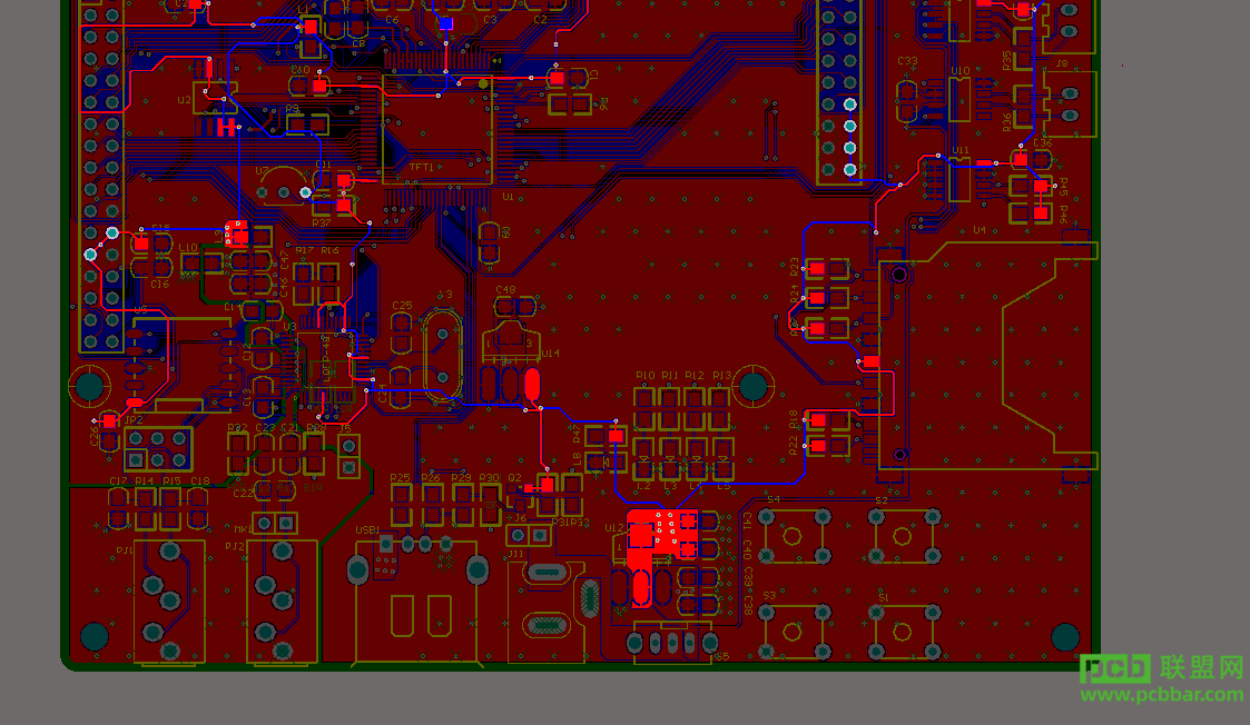

②因为在板子边缘走线,导致板子走上角没能铺上铜,是否影响生产和使用?
③在实际设计中,围绕板框边缘走线,是否合乎规范?

如果仅仅是GND的话 缺一块没有关系
可能会影响美观

是的,的确影响美观,属性只是GND应该不会影响使用,主要还是自己的走线规划存在一定的问题,有几根长线不得不顺着板框边缘走。我觉得以后设计PCB应该避免这种情况。

① 这个报错指的是什么问题?是间距吗?  应该里面有一个线头 宽度不满足线宽要求
②因为在板子边缘走线,导致板子走上角没能铺上铜,是否影响生产和使用?  这个建议和板子边缘保持5-10mil的 间距
③在实际设计中,围绕板框边缘走线,是否合乎规范?   这个建议和板子边缘保持5-10mil的 间距

这个电源线宽太细  请理清楚 从哪里来到哪里去  哪里去的干道是否满足载流要求

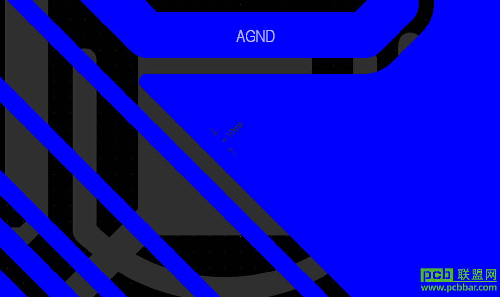

相同网络没有铺铜在一起
建议检查敷铜的设置

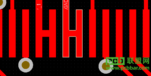

芯片的管脚链接 不要从中间直接连线

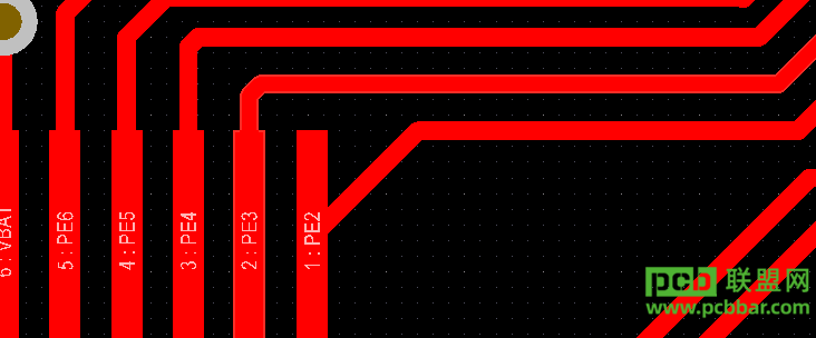

走线不要出现锐角
