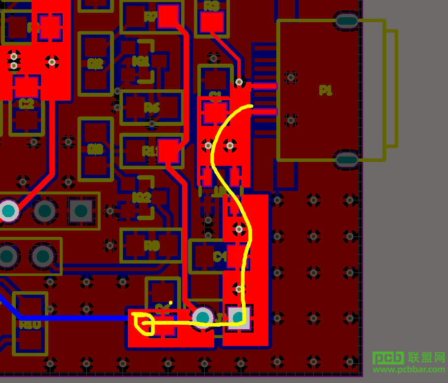

还有9DRC问题,都是IC处的电源与GND线宽关系,前期预留的位置不足。导致存在DRC。
修改.PcbDoc

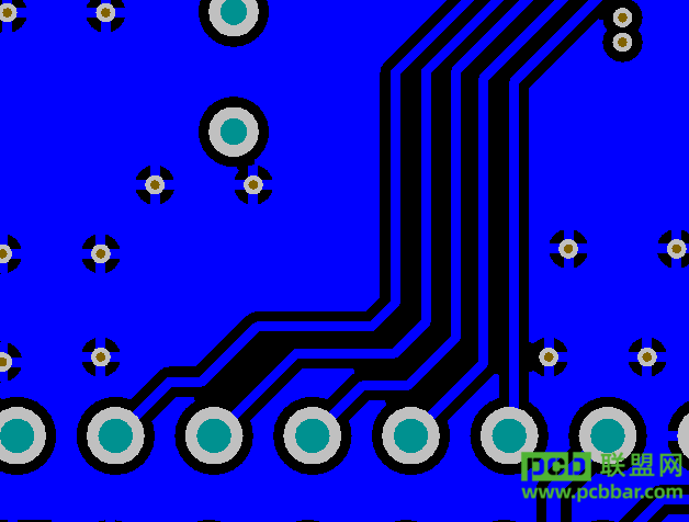

发表于 2019-9-27 09:10:43 | 显示全部楼层
师兄,您drc没过关呢
差分有问题哦,需要理解下.
走线不要形成圈圈,劲量满足最短。板边不要走线哦。
布局很nice,比较活。有自己的思想很棒

发表于 2019-9-27 17:34:25 | 显示全部楼层
清风落尘 发表于 2019-9-27 09:10
师兄,您drc没过关呢
差分有问题哦,需要理解下.
DRC有九处,我是知道的,圈圈不是不可以走啊,调节线序用到的,以免打太多过孔导致信号被削弱,板边我回去看看,可以添加些包地孔,没问题和警报也是可以用的,谢谢提醒。

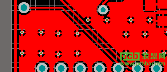

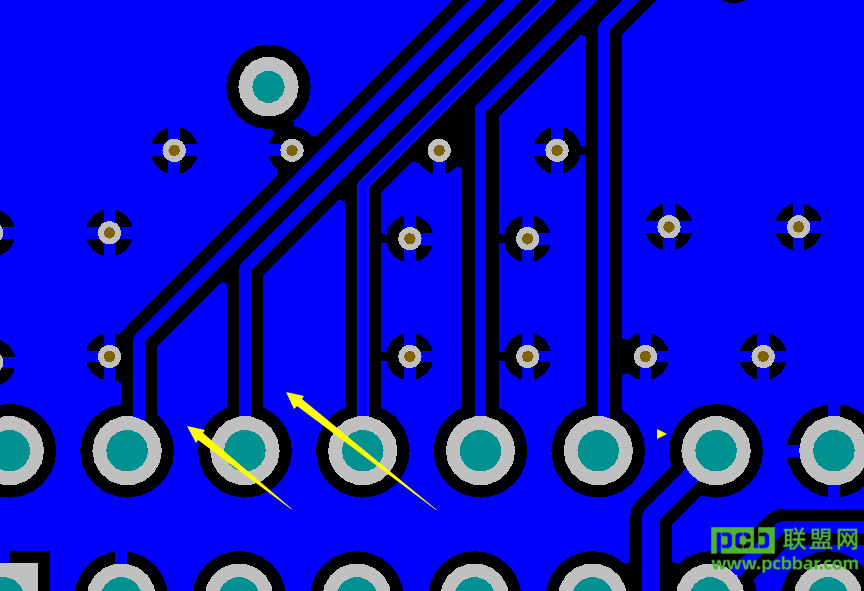

发表于 2019-10-29 10:21:37 | 显示全部楼层
过孔建议全连接  焊盘十字链接
9515
50288
发表于 2019-10-29 10:22:29 | 显示全部楼层
底层连线建议从电容后面进行打孔取电
9515
50288
发表于 2019-10-29 10:23:25 | 显示全部楼层
走线可以进行优化处理
