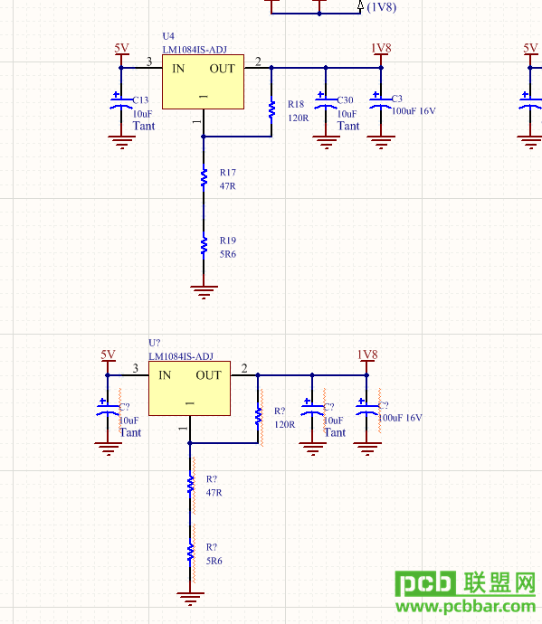

AD19原理图复制粘贴不显示原来的位号
AD19原理图复制粘贴不显示原来的位号,解决办法如下。
先我们使用我们的快捷键OP或者我们的快捷键TP
将我们的REST Parts Designators On Paste 取消勾选即可,反过来我们想要位号变成问号,我们将其勾选即可。
