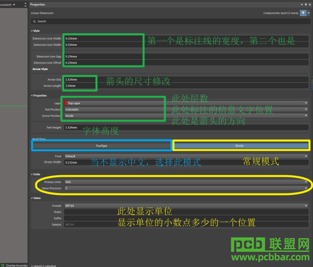

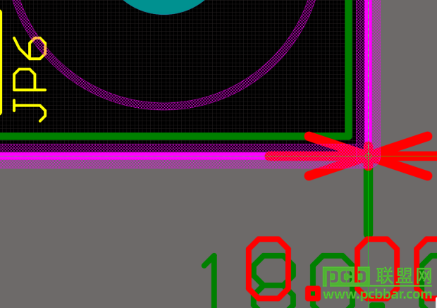

AD19线性标注单位显示
线性标注在我们的PCB当中的基本作用就是对我们的板框信息的一个标注,比如拼版的时候,或者板子的板框的尺寸形状的一个确定,这都需要我们的标注来实现。
咳咳咳,现在具体标注如何进行实现。这里具体只讲线性标注,因为其它标注也是一个道理,放置----------测量------线性标注。
然后开始放置。我们定位板子的位置,如果定位不了,sift 加e 就可以。
放置完一个点,我们tab一些你就知道。
我们经过调整,如下:
每天学习一个技巧,日积月累你也是专家!
