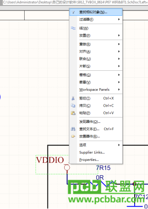

AD19如何原理图统一修改参数
这个问题貌似有点纠结,不是查找相似就能解决吗?

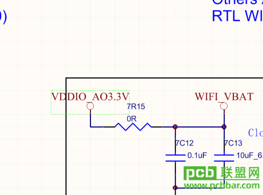

首先我们点击我们对应的需要修改的网络也好,字体也好。查找相似。我们现在来操作一波。
我现在准备修改此处参数的模型,也就是VDDIO_AO3.3V的模型的样子。选中它 右击。

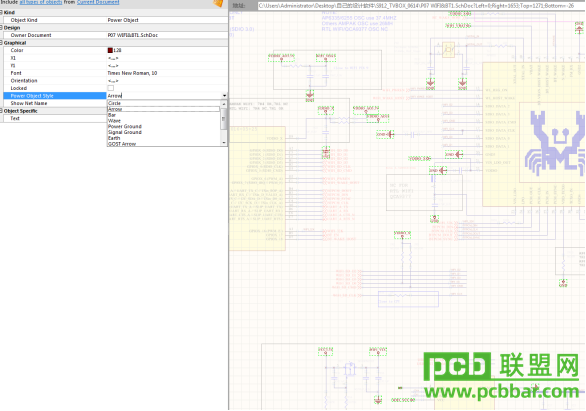

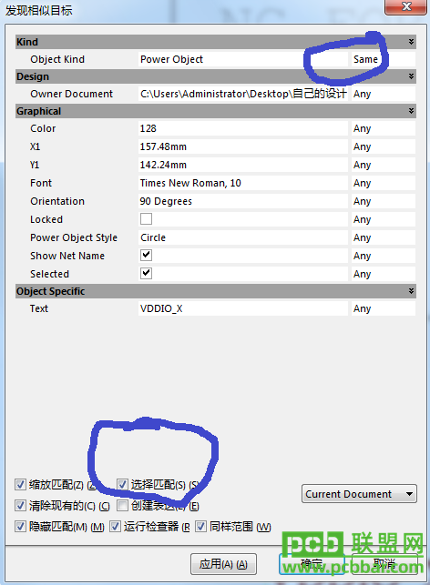

接下来看好了。看圈圈里的这个需要打钩。目标结构需要一样。
接下来你想干啥就可以干啥了。
