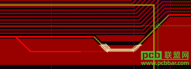

AD19如何实现铜皮自动更新使能动态铜皮

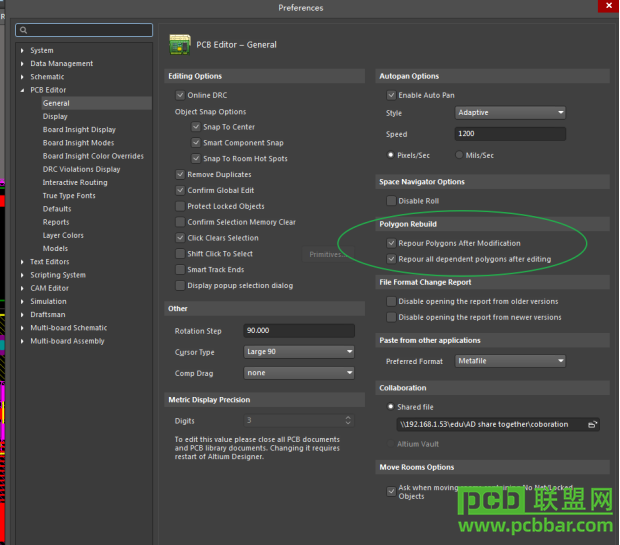

高版本中,我们进行动态铜皮的自动更新,那么如何进行设计,如果想实现自动在铜皮里面进行铜皮避让,首先你的电脑必须是高配置,不然有可能就会出现铜皮自动避让,从而出现卡机的现象。
首先来到我们的PCB界面,使用我们的OP或者是TP快捷键,然后到我们的设置菜单栏里面,如图所示。
这里我们选择我们的polygon Rebuild ,这里我们将我们的Repour Polygons After Modification Repour all dependent polygons after editing
这时候我们来到我们的PCB界面,如图所示我们的铜皮自动更新如下。
这样就可以实现我们的铜皮自动更新处理,如果电脑配置较高,这样的铜皮处理方式是很方便我们后期进行处理。
