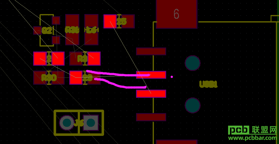

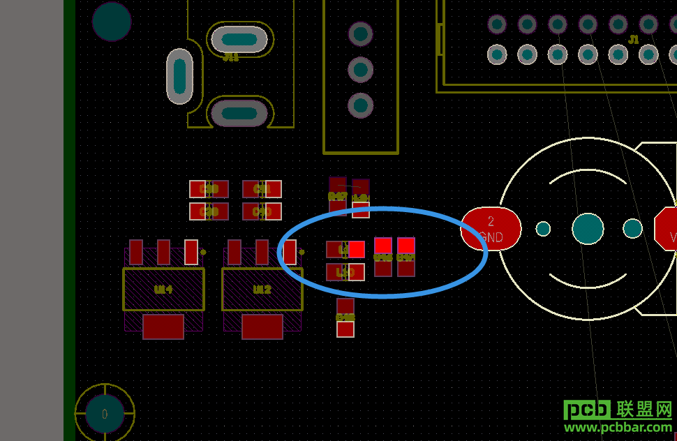

四层板布局还是挺耗费时间的

发表于 2019-9-17 10:53:47 | 显示全部楼层
usb走线为差分线  目前布局无法满足差分走线的要求

发表于 2019-9-17 10:55:04 | 显示全部楼层
此处电源转换是供给模拟部分的芯片的 应该靠近模拟芯片
