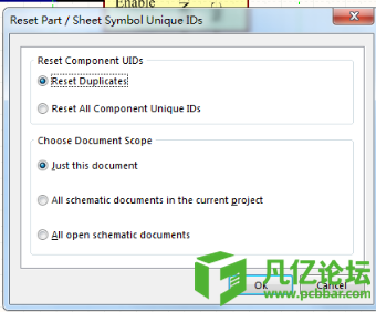

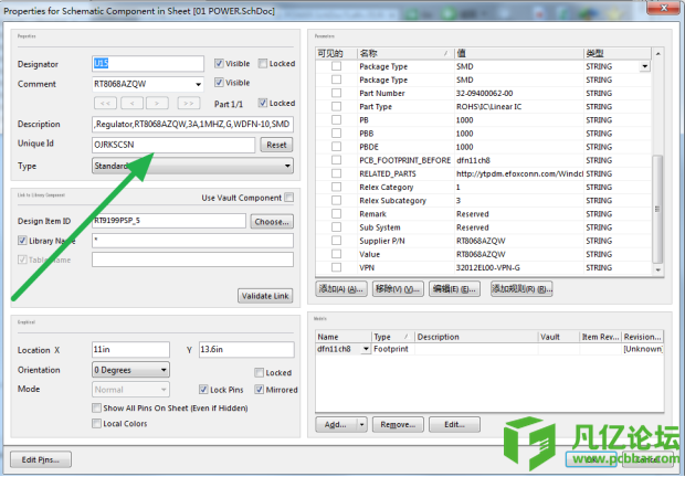

有时候我们会出现我们的原理图导入我们的PCB出现我们的导入不成功,并且检查封装都是ok,也没有出现unkown pin,但是我们的PCb分封装就是导入不成功,这是由于我们的有时候在设计原理图的时候,我们会习惯和方便将我们的原理图的器件进行直接的拷贝处理,直接进行复制粘贴过来,这样就会出现我们的ID号码一模一样,就会导入我们的PCB发生冲突。
这里就是我们的ID号码,他是 识别器件的一个身份证一样的东西,有时候我们就会因为这个ID号重复所导致。

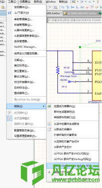

这时候我们点击我们的工具下面的转换------>>>>>>点击Reset Component Uinque IDs。第一栏,这里点击我们的复位我们的重复,也可以选择我们的复位所有的器件的ID,第二栏,第一个是只针对我们的当前页面的原理图文件,第二个是只针对我们的当前工程下的,第三个是针对所有打开的原理图的文件。
