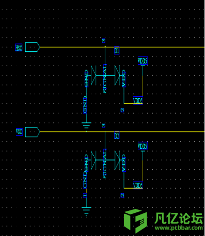

话不多说,上图上图,这是图片一号。该电路是一个由两个肖基特二极管(导通电压0.3),假设VDD5等于我们的5V,当我们的I/O口输入是10V,这个时候就会右边的肖基特二极管导通,这时候我们的输出的电压是保证的5.3V电压,当我的输入I/O是一个负的信号,比如负10V,这个时候我们点位就会被左边的二极管进行钳制相位,也就是欠压,钳制-0.3V.此设计的目的在于我们I/O端口的保护。利用了我们的双向二极管的钳位原理。

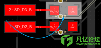

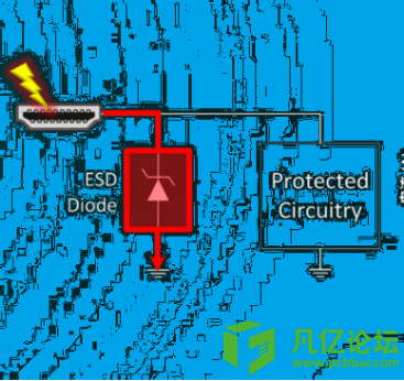

这是图片二号。是一个我们的ESD静电器件,这个静电器件就是目的用于保护我们的这个I/O口的信号的稳定性,将震动的或者人为的静电干扰进行一个滤除。
那么在我们PCb设计当中需要注意哪些呢?小编只想说:
先过这些保护器件在,从我们的保护器件中穿出去。
信号先过静电器件,在从静电器件穿出去。
信号先过静电器件,在从静电器件穿出去。
信号先过静电器件,在从静电器件穿出去。
信号先过静电器件,在从静电器件穿出去。
信号先过静电器件,在从静电器件穿出去。
