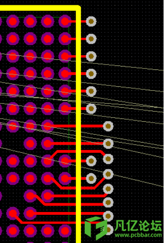

我们来看一组图片,乍一看,我们看我们的图片上的过孔很整齐,一看就很符合我们的审美规范。

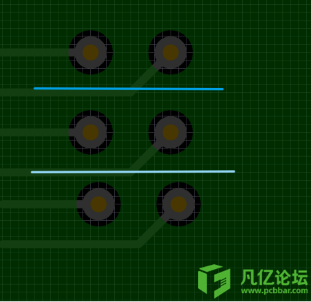

但是对于我们的多层板,我们来看一下我们的内电层,上图,显然我们的内电层,和我们的铜皮来说是已经被完全割裂,如果说我们的过孔的放置都是这样,那么这对于多层板来说是一个致命的放置错误,不然到后期你就改改改。
所有,在您设计PCB的过孔的时候,也需要您注意放置过孔的间距,间距最好是保证我们的两个过孔之间最少能够穿过一根线,同时在我们的规则中设置我们的内电层的保护环7mil
特别是您在设计高速信号总线打孔换层时,要尽量减少由Via打孔,不然参考平面打烂,形成分隔槽,影响信号的回流路径,造成信号完整性问题。对于高速信号,要保证信号回流路径。要保持特征阻抗一致,参考平面完整是非常重要的,参考平面即信号回流平面不能被打断。所有流氓孔 请少打。
