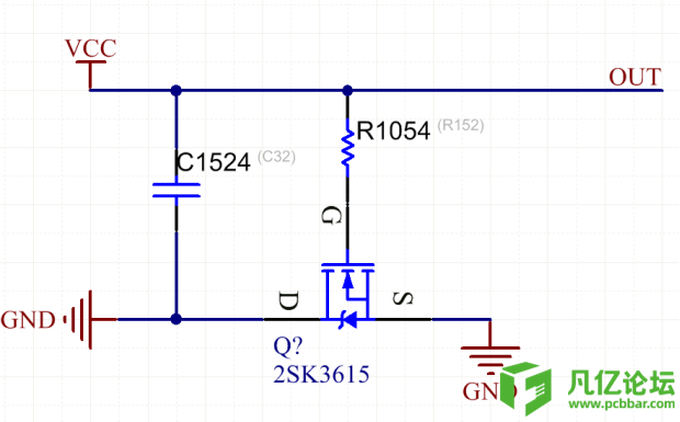

小编先说明这个反接电路只是适用直流电路,我们常用的防反接保护电路,可以用二极管(压降0.7,会有压降损耗),PMOS管,NMOS管来进行我们的防反接电路的设计,这张图是PMOS管组成的防反接电路。
假设VCC等于5V,当VCC没反接时,5V通过PMOS管的体二极管(DS间还没导通)到达S极,S极电压为VCC-0.7=4.3V,此时Ugs=-4.3V,PMOS管导通(DS间导通),体二极管被短接,电流都从DS流过,MOS管导通后DS间的内阻很小,产生的压降基本可忽略,所以OUT基本等于5V。
5V反接时,G极是高电平,Ugs>0,PMOS管不会导通,起到保护电路的作用。
使用PMOS管防反接,要注意,在PMOS管输入端不要使用有极性的滤波电路;输入端电容C1起软启动作用;在G极串接一个电阻R1到地,防止MOS管击穿;PMOS管选型时选择合适的开启电压Ugs(th);注意PMOS管的体二极管方向,即电流方向,如果S极输入,D极输出是起不来防反接作用的,电路一般用在低压场合.
同样,N型MOS也是一样,当输入电压正确插入,UG大于US,利用MOS管的体二极管进行导通,形成回路,同时当电源反接,UG小于US这样MOS处于关断状态,这样我们的二极管就会不导通。
同时还可以 串联自恢复保险,在保险后面的电源正、负极反向并联1只二极管。优
点输入电压没有损耗。缺点是成本较高。当然亦可把自恢复保险换成普通保险丝。这样材料成本虽然降低,但维护成本增加。
