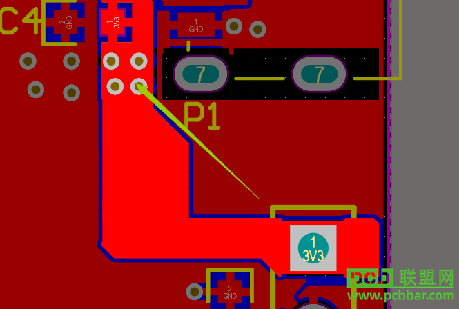

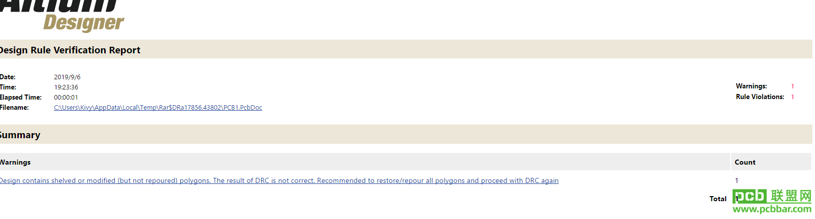

之前也画过几次二层板,但是经过比较系统的学习之后,本次绘制二层板有了更深刻的体会,之前的作品都没有被评审过,也不清楚其中存在的问题,还请郑老师仔细评审一下,多多指出这里面的不足之处。我自己在绘制过程中,发现了三个问题,请郑老师解答一下。
1. PCB只进行电气规则检查时,会出现一处报错。我通过重新铺铜等操作均没有消除这个错误,请郑老师看一下。

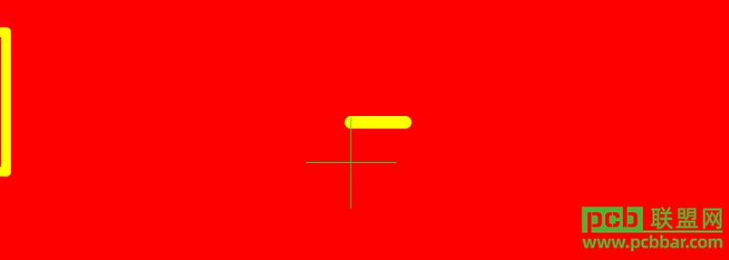

2. PCB中放置字符串会出错,不知道如何解决。
3. 如果再对丝印等规则检查,会出现较多的报错,大多错误提示<0.254mm,我认为应该是和规则产生了冲突,应该怎么解决?
4. 如果只对PCB进行电气,间距检查,不进行其他检查,那么是否会影响PCB的生产使用呢?
回复:这个是因为你的铜皮编辑了 但是没有重新铺铜,这个解决办法一般是 你把大的那个铜皮 上移200mm 然后tools-polygon里面执行全部重新灌铜。再移动回来大的铜皮重新灌铜下 再去DRC 就没问题了

回复:字符放置在丝印层是不会报错的  我这边测试没问题  看看是不是因为bug的原因

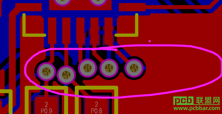

多余的过孔请进行删除
9512
50272
发表于 2019-9-6 19:26:41 | 显示全部楼层

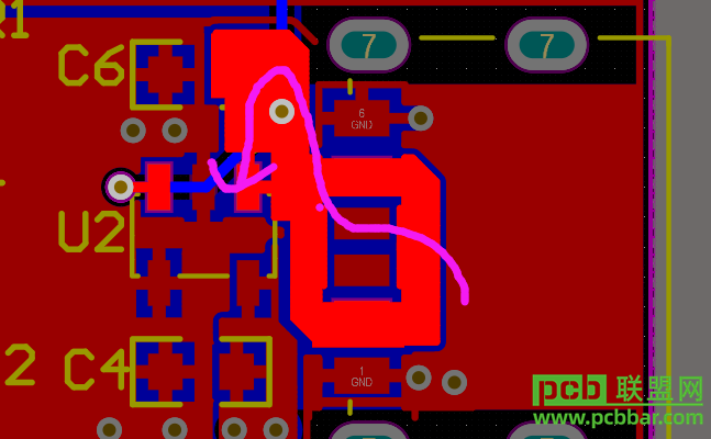

注意走线的的信号流向  先经过电容再进入IC 管脚
9512
50272
发表于 2019-9-6 19:27:31 | 显示全部楼层
打孔的时候主要下不要太靠近了 这样会导致过孔太近平面割裂会比较哦严重
