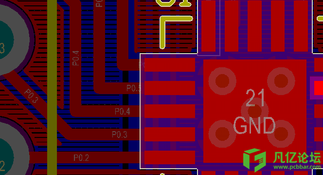

720多号开始,到现在已将1个多月了,跟着视频从一头雾水的最基础的操作开始一起做,到现在可以画出完整的PCB板,不管好于坏,自己感觉收获满满的。熟悉了画PCB的整个流程,通过操作出现了跟多错误,但也注意到了许多细节。虽然学习过程很慢,但慢慢的学习下去知识量就能不断的增加,菜鸟的进阶指日可待。

请注意下过孔的有效性
然后过孔请采用全连接的方式

走线不要直角

十字链接下
