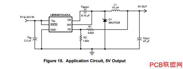

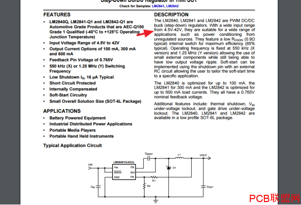

我们来看一下我们常用的芯片的选型以及我们的芯片的认识。比如我们常用的LM2841,
我们来认识一下这款芯片,我们先到datasheet官网下载我们的数据手册。好我们看下这款芯片如何设计的外围电路。首先该电路的输入支持4.5到42V的一个输入范围。

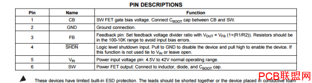

我们选型芯片注意看这里,也就是我们的管脚定义。CB偏置电压,我们按照我们的默认的CBooT芯片的配置电容来使用,就是对内部的一个偏置,这个不用太关系,按照数据手册的来配置就行,GND和供电电脚VIN就不说了,我们的FB是我们的反馈引脚。

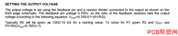

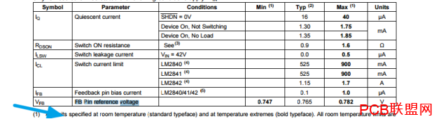

反馈FB如何取值呢,首先我们需要搞清楚一个点就是FB的取值电压需要确定多少,我们看下数据 手册,FB的值为0.7V,也就是我们后级电路的电阻值通过我们的FB反推。
这里是我们的典型的电路,我们用分压公式可以得出我们的FB等于我们的0.7V.
这里就是我们的确定元器件的参数的 计算公式,我们就可以算出我们的外围元器件的参数。

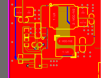

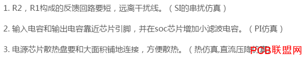

那么计算我们基本上在我们的数据手册上面我们算好了,那么我们在PCB中如何进行布局,首先布局首选数据手册,然后其次我们手动布局,首先找输入输出,然后我们进行其他信号线的一个布局的操作。
