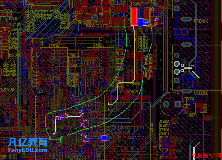

练习题-机顶盒模块

发表于 2019-8-22 22:13:57 | 显示全部楼层
9512
50272

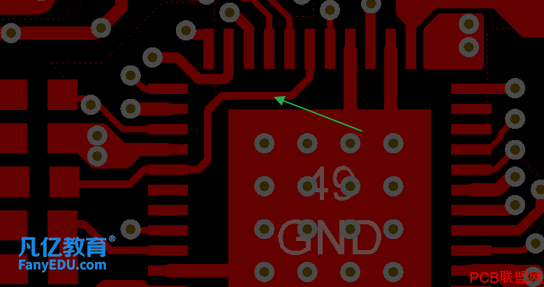

发表于 2019-8-22 22:16:19 | 显示全部楼层
芯片内部不要走线
9512
50272
发表于 2019-8-22 22:17:44 | 显示全部楼层
这个是核心部分的电源  需要加粗 平面分割
9512
50272
发表于 2019-8-22 22:18:18 | 显示全部楼层
等长不要在BGA内部进行等长
9512
50272
发表于 2019-8-22 22:20:05 | 显示全部楼层
-08:00C638联盟网4229..png 实际载流的通道 请看看
9512
50272
发表于 2019-8-22 22:21:16 | 显示全部楼层
-08:00C639联盟网7405..png 4
晶体下面不要走线 防止干扰
88
603
603
发表于 2019-8-23 11:32:48 | 显示全部楼层
凡亿郑振宇 发表于 2019-8-22 22:21
晶体下面不要走线 防止干扰
已经负片GND隔离,依然不能再下面走线么?如果这样是否需要挖铜处理呢
