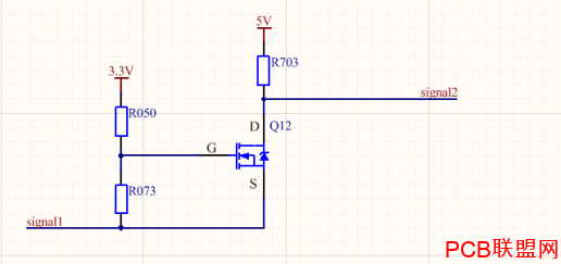

电平转换电路
为了达到控制芯片和控制芯片之间的IO传输电平保持一样,不受到我们的不同芯片的供电电压的影响,我们会经常用到电平转换电路,电平转换电路常有分立元件搭建,专用电平转换电平芯片来实现电平转换。

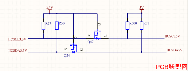

该电路是一个常用的IC总线的电路,首先我们在选用mos管的时候要注意一点就是我们的mos管的开启阈值电压UGS不能超过3.3V。
该电路的三种状态,空闲,3.3V工作,5V工作。
空闲状态,SDL和SDA高组态状态,都是高电平状态。
3.3V输出低电平,这样UGS导通,这样IIC的5V通过UDS导通,这样我们的5V的电压也会被下拉下来低电平。
5V输出低电平,这样我们的,无论3.3V输出高还是低,如果输出高,UDS由于UD的低电平电压,无法形成UDS,输入低电平,UGS满足开启电压,但是US和 UD都是低电平。
总结:利用N型mos起到了线与的作用,两边电阻上拉作用起到闲置上拉高电平,同时速率不会超过1M.
这个电路也是,当signal1和signal2高电平的时候,mos不导通,两个都是高电平,当signal1等于低电平的时候,UGS导通,同时signal2信号拉低,这样就形成了限与的作用,起到了我们的电平转换。

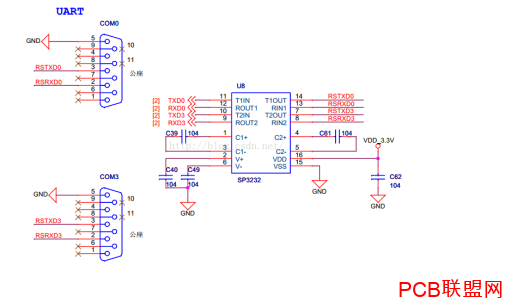

还有一种就是使用我们的电平转换专用芯片来使用,实现我们的电平转换的功能。
