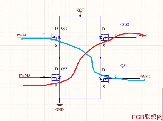

我们常用的电机驱动有半桥驱动和全桥驱动,通常我们也会搭配我们的驱动芯片和NMOSPMOS来建立全桥和半桥驱动电路。
PWM1   PWM2   PWM3   PWM4
1          1        0       0        正向
0          0        1       1        反向
通过控制UGS的导通导通压降来实现电机的正反转的实现。
Mcu输出控制信号,同时我使用光耦进行隔离,同时光耦连接我们的数字逻辑电路,通过逻辑来控制我们的驱动芯片,进一步使用我们的驱动芯片来驱动我们的H桥和半桥。
该电路是一个模型,我们可以通过选型mos管可以得到所需的电压和电流,来实现我们的电机的驱动。

一般般的驱动,没有高边驱动的
