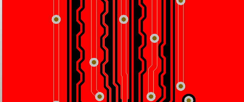

HDMI模块的总结
1.HDMI的概念:高清多媒体接口,是一种全数字化视频和声音发送接口;
2.HDMI的应用范围:主要用机顶盒与智能电视使用,电脑使用;
3.将HDMI分类:①四对 差分对 为一组(优先级最高);
               ②热拔插(HPD),I2C及使能为一类;
               ③电源为一类;
4.布局要点:①HDMI接口按照外形结构要求放置在PCB板边,方便拔插;
            ②ESD静电保护器件靠近HDMI座子放置,优先级最高;
            ③防倒灌电路,分压电路靠近HDMI座子放置;
注意HDMI与其他器件的距离,底层如果有焊盘,注意其他器件焊盘离焊接脚的距离满足3mm;
5.布线要点:①HDMI接口差分信号控制阻抗100欧姆(4mil/8mil);
            ②HDMI接口单端信号控制阻抗50欧姆(5mil);
            ③所有信号布线靠近GND平面层镜像布线;
            ④四对差分信号之间保持15mil以上的间距要求(边缘到边缘R+P);
做等长处理,对间误差为10mil,对内误差为5mil;
差分信号需要包地处理,并在包地线上打上屏蔽地过孔,且过孔之间的距离为150mil,过孔最好交叉打;
在绕等长时,要从起始端(BGA)开始绕,不能从末端(HDMI)开始绕;
差分对内,单端绕线等长Gap高度小于2倍差分对的内间距(S=8mil),长度大于3W(W=4mil);
⑨差分对下方要有完成的地参考平面,不能分割;
电源线采用10~15mil;

发表于 2019-8-21 09:26:06 | 显示全部楼层
铺铜的时候尽量让铜皮和走线距离稍微远一点
28
136
1131
1131
发表于 2019-8-22 07:07:24 | 显示全部楼层
好的,已经更改了
