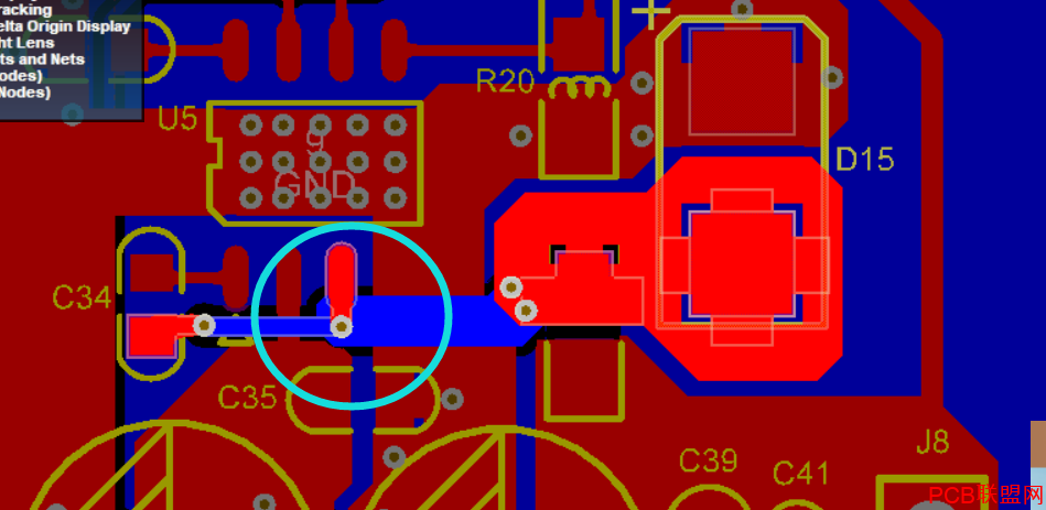

修改了电感部分的走线,同时调整了丝印重叠。郑老师有时间审核一下

打孔的时候尽量在 电容的后面进行打孔   走线按照 L型或者 一字型布局
9512
50272
发表于 2019-8-18 21:37:14 | 显示全部楼层
第三脚位主干道电源  输出脚  目前走线宽度不够  然后过孔数量也不够
9512
50272
发表于 2019-8-18 21:38:12 | 显示全部楼层
其他记录大体上也是这个问题  情检查
