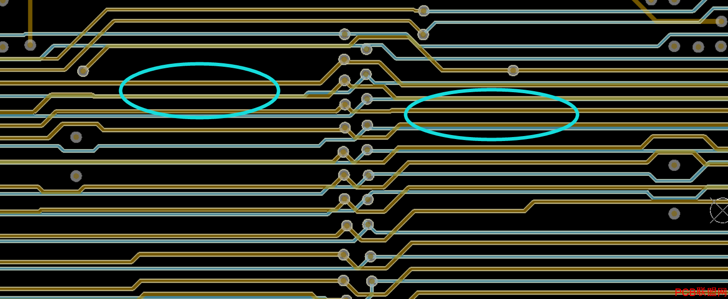

电源分割不会。不知道怎么提问了。。。特别是多个电源相互交错的时候。很头疼。分享一下画这个DDR的一些想法吧,就是布线间距要设的大一些,目的是做等长调节时比较方便。
再一个是做T型拓扑布线时,扇孔的间距和引出线要好好的去设置。目的也是为了等长方便调节。

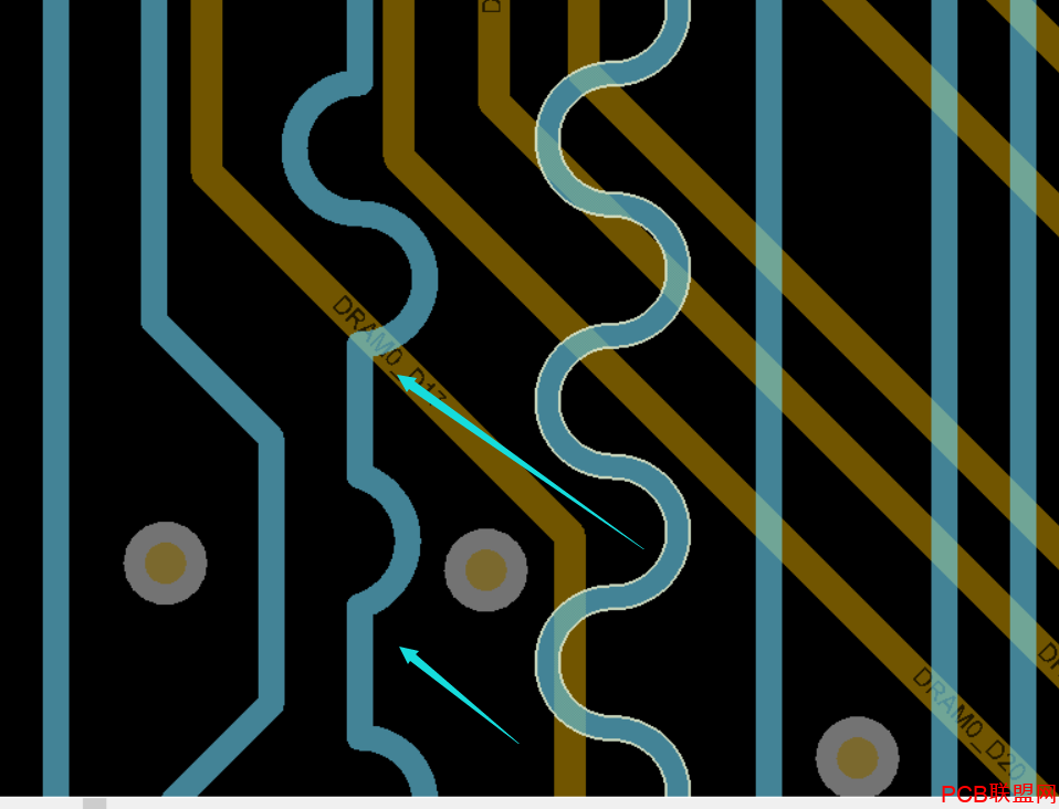

发表于 2019-8-18 22:34:38 | 显示全部楼层
走线不要用半圆 这个其实是相当于 直角走线了

发表于 2019-8-18 22:35:33 | 显示全部楼层
相邻在线层不要去进行 重合走线 容易产生串扰
