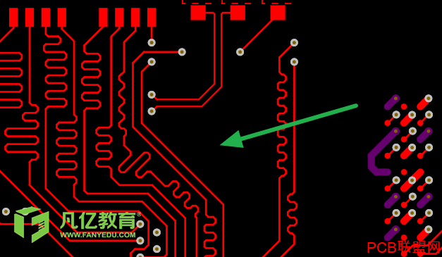

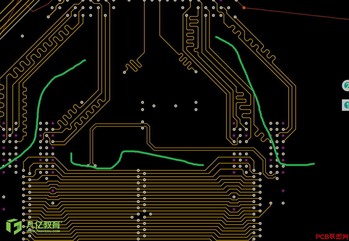

郑老师,因为最近比较忙,我先做DDR部分,麻烦您帮我看下,然后就是我R66R68那组差发线绕等长不太会,麻烦老师再教我一下,谢谢!

发表于 2019-8-15 11:57:54 | 显示全部楼层
包裹面积不要太大

发表于 2019-8-15 11:58:31 | 显示全部楼层
9512
50272
发表于 2019-8-15 11:59:42 | 显示全部楼层
一个是短接 一个放置在过程当中 需要统一靠近管脚
