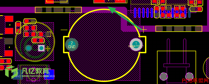

机顶盒布局,请老师审阅

发表于 2019-8-13 11:09:40 | 显示全部楼层
定位孔不能再屏蔽罩里面  这个怎么安装呢

发表于 2019-8-13 11:10:04 | 显示全部楼层
这边也有干涉

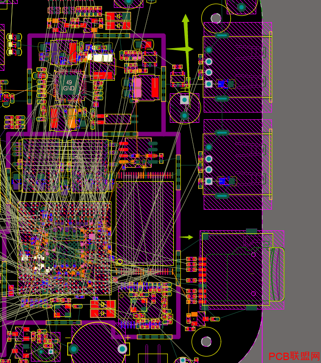

发表于 2019-8-13 11:11:00 | 显示全部楼层
DDR这边是否放置太近  是准备用T电还是菊花链

发表于 2019-8-13 11:11:58 | 显示全部楼层
右方空间有点浪费  请扩大点 屏蔽罩 在走线比较密的地方空间留大点

发表于 2019-8-13 11:12:13 | 显示全部楼层
其他没啥大问题  可以在布线的时候进行微调
